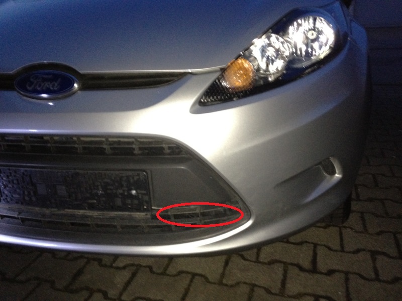

Hi
Und zwar wollt ich mir n Satz LED Tagfahrlicht einbauen (mit Abblendlicht).
Im Text steht dass man die Nebelscheinwerfer demontieren und ersetzten soll.
Meine Front sieht jedoch so aus:
Brauch ich da ne ganz neue Schürze?
Weil bei mir sieht's ja eher nach Ansaugstutzrn als nach Nebelscheinwerferaussparungen aus...
Hab mir mal die hier ins Auge gefasst:
http://www.yatego.com/index.htm?aId=4b9631a7b19692.7&cl=pdetails&pId=4cab2f270f939&variants=&fnc=buy&token=0.6304524040849699&sArr=0&price=53,90&quantity=1&delivery=&variantIds[0]=4d54e7cf205a9&var_set_count=1&delivery_costs=6,00
Hab den fiesta mk7 ja8....

Hab mir jetzt diese hier gekauft:
BeitragVerfasst am: 27.02.2012 21:07    Titel: Antworten mit Zitat
Wie hast du vor die Tagfahrleuchten einzubauen?
So hier:
Also von oben nach unten verlaufend in deinen "Lufteinlässen".
Timsche2210
BeitragVerfasst am: 27.02.2012 21:15    Titel: Antworten mit Zitat
da ungefähr hab ich gedacht^^

BeitragVerfasst am: 01.03.2012 12:26    Titel: Antworten mit Zitat
Du hast Universelle gekauft. Die kannst du fest machen, wo es dir gefällt, solange die Anbaubestimmungen (StVZO) eingehalten werden.

habs nun so :
http://data.motor-talk.de/data/galleries/0/208/3072/45309167/ford-front-clean-7501507295437035147.jpg
BeitragVerfasst am: 01.03.2012 22:30    Titel: Antworten mit Zitat
Vielleicht nicht besonders einfalls reich aber es wird seinen Sinn erfüllen.
Hast du das ganze auch so verdrahtet das mit einschalten des Ablendlichts das Tagfahrlicht erlischt, oder verdunkelt wird hin zum Standlicht?
Timsche2210
BeitragVerfasst am: 02.03.2012 18:13    Titel: Antworten mit Zitat
Das ist so geschalten dass sobald das Standlicht angeht die TFL ausgehen...
Wenn ich Lichthupe gebe bleiben diese an..
