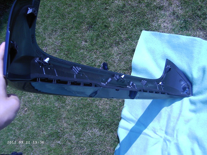

3. Nun ist der Spoiler nur noch mit Clipsen an den Ecken und in der Mitte befestigt. Also nimm
sich jeder eine Ecke und zieht den Spoiler nach hinten weg.*Bild von den Clipsen unten*
