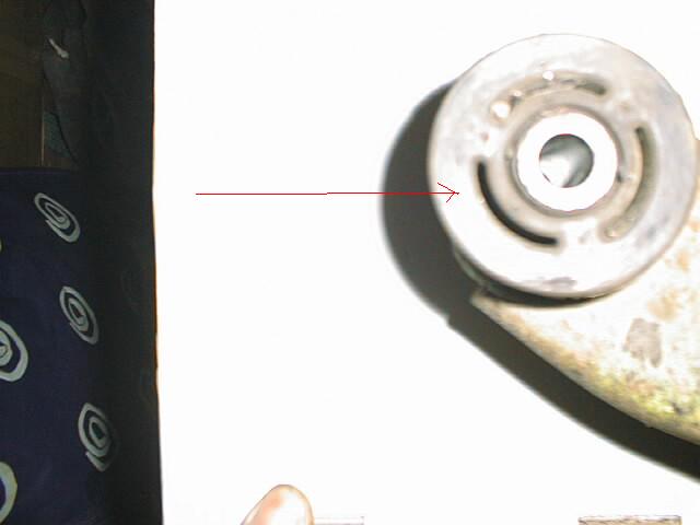

ich will auch die beiden Tonnenlager der Hinterachse erneuern.
Kann man das Lager per grosser Nuss und Hammer austreiben und wieder eintreiben, oder muss ich da mit einer Presse dran???
Ich hab auch gelesen die Lage des Lagers in dem Auge ist nicht egal, sondern hängt von den Luftkammern ab.
Ist das so, wie muss das wieder rein? Jemand eine Ahnung?

Ich hatte damals mit der Hebelwirkung der Achse an sich gearbeitet.
Zum herausziehen der alten Gummibuchsen habe ich ein passenden Gewindestab in Buchse gesteckt und mit einer Mutter fixiert.
Das andere Ende vom Gewindestab hatte ich im Schraubstock eingespannt.
Und so hatte ich dann mit der Tischkante meiner Werkbank als Drehpunkt die Buchse langsam heraus gezogen.
Mit einer grossen Nuss und ein paar Hammerschlägen kommst du sicher auch ans Ziel.
Es gibt aber sicherlich auch noch andere Möglichkeiten.
Über die Ausrichtung der Buchsen kann ich dir nicht viel sagen.
Die Gummibuchsen habe ich dich PU-Buchsen ersetzt und bei denen war die Einbaulage egal.
Ich musste nur außen und innen beachten.

Habe beide Buchsen bei meinem MK4 gewechselt ... besser lassen.
Mit eigenem Werkzeug (Gewindestange, Unterlegscheiben, heiß machen) habe ich es leider nicht geschafft.
Achse in Werkstatt gebracht, die haben es mit einer 12 Tonnenpresse aus- und eingepresst. Beim Auspressen ging eine Buchse fast nicht raus.
Auf den Standardbuchsen ist eine Markierung für den Einbau, Einbaulage der alten Buchsen markieren.
