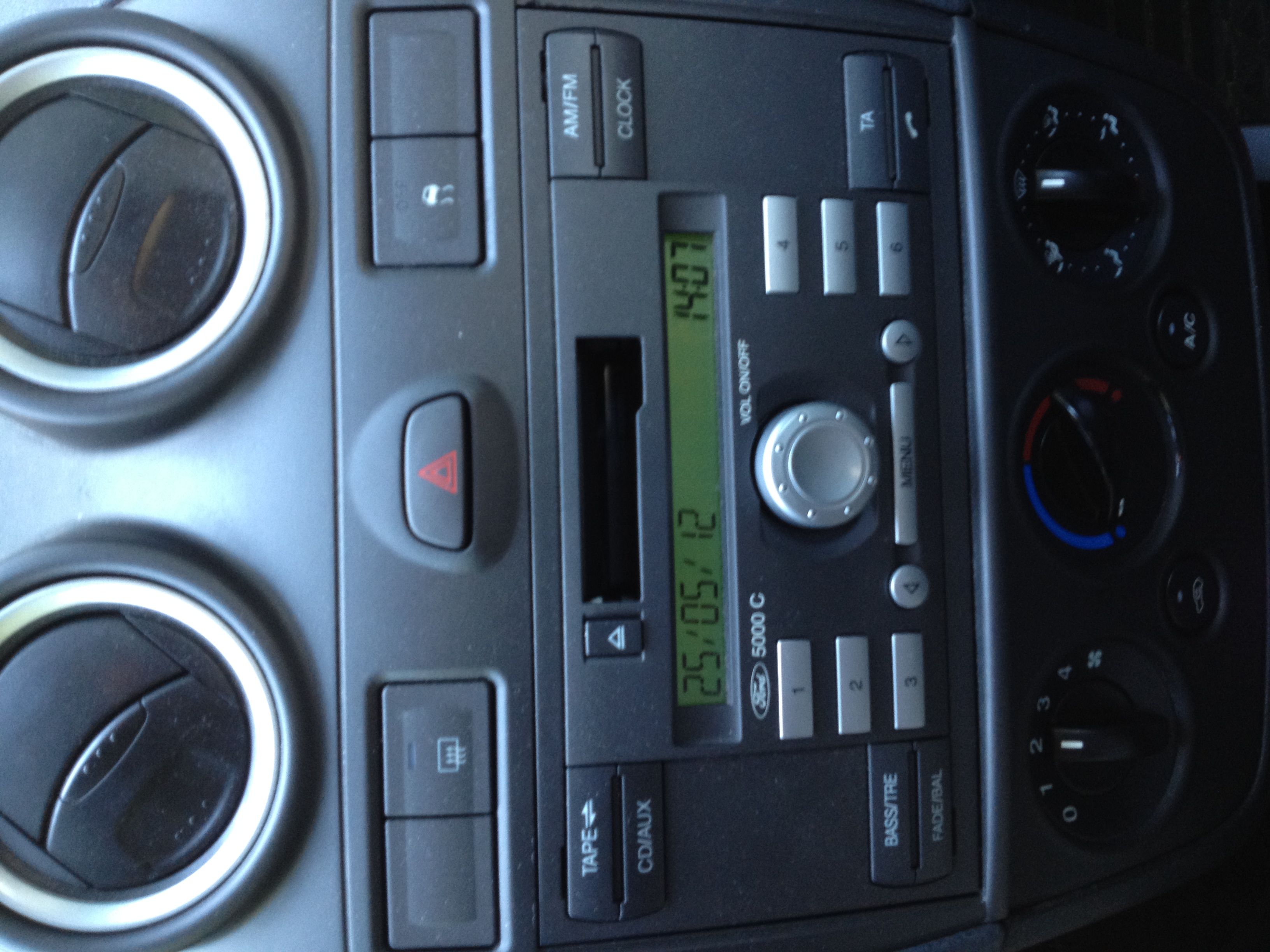

Bei mir sieht es aber etwas anders aus (Attachment).
Sollte aber auch funktionieren, oder. Da fällt dann das Rausschneiden weg, sehe ich das richtig?
Habe ich das richtig verstanden, das keine Adapterkabel nötig send?
Das ist ein 2006er, mit diesen Höckern auf den Frontscheinwerfern.

Ahh du hast schon das neue drin.
Ja dann brauchste nix raus schneiden und die Blende kannste leider auch nicht nehmen!
Ein adeppter Stecker brauchst du nur wenn du nix Löten willst. Und ich würde lieber ein Stecker nehmen Mr. Green
