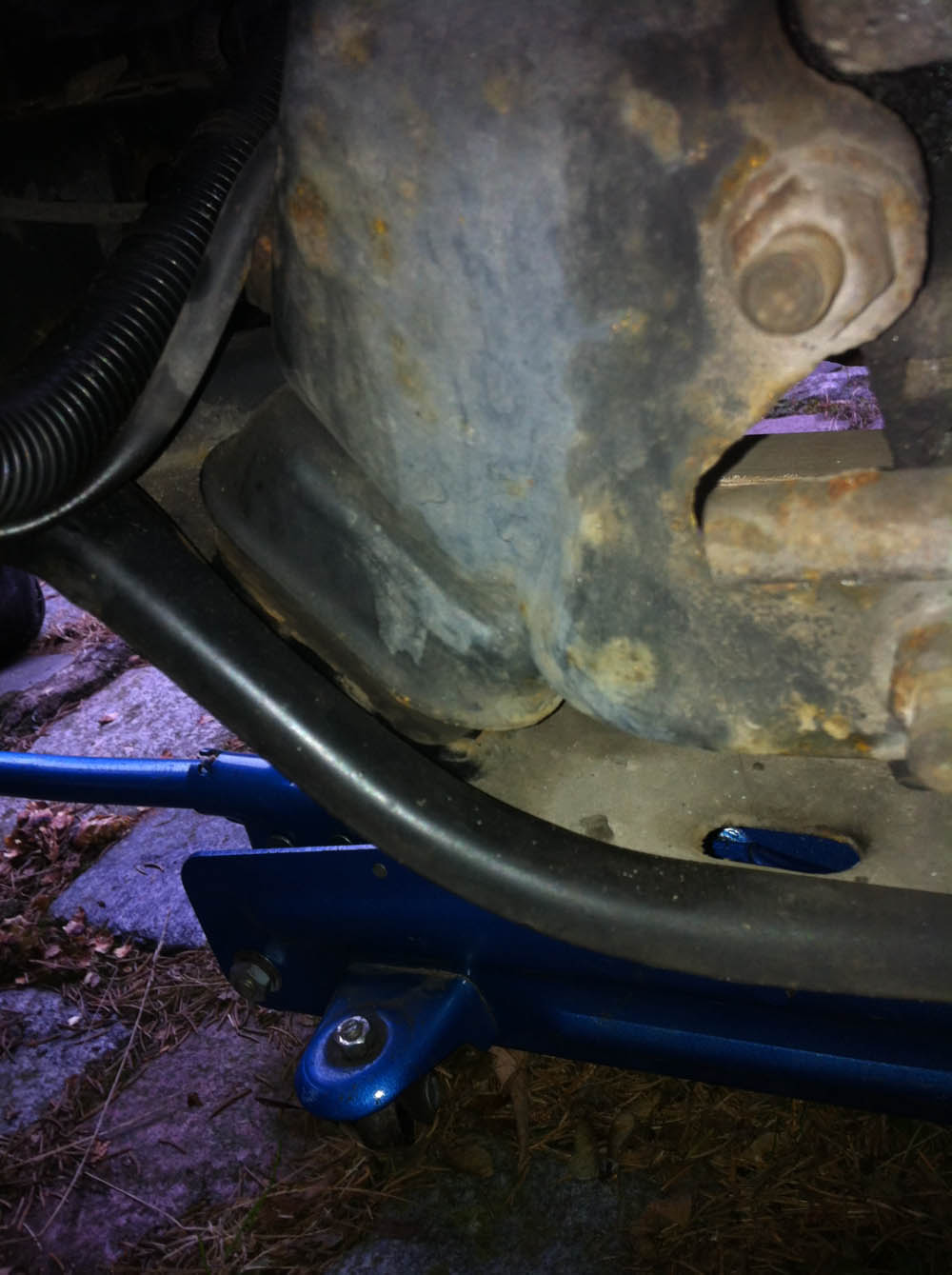

BeitragVerfasst am: 19.01.2014 14:32    Titel: Beide Getriebelager gleich? Antworten mit Zitat
So, hab das Getriebe aufgebockt und gesehen, wie sich das Lager zum Wagenvorderen angehoben hat.
Es ist also hin.
Meine Frage nun:
Wie sieht das hintere Lager aus? Ich meine, das es zwei verschiedene sind.
Kann mir jemand helfen?

BeitragVerfasst am: 20.01.2014 09:27    Titel: Austausch Gummiblock Antworten mit Zitat
Ich hatte mich schon im Winter 10/11 mit diesem Problem herum schlagen müssen.
Bei mir war beim Anfahren das vordere auch zu belastete Getriebelager abgerissen.
Die komplette Geschichte dazu findest du hier:
http://www.fiestaforum.de/viewtopic.php?t=1223&postdays=0&postorder=asc&start=30
Im Beitrag vom 22.05. habe ich hier die Problemlage beschreiben.
Ein einfacher Austausch des Gummiteils sollte bei dir dein Problem aber lösen.
Im Beitrag findest du auch zwei Bilder von meinen PA Lagern.
