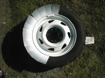

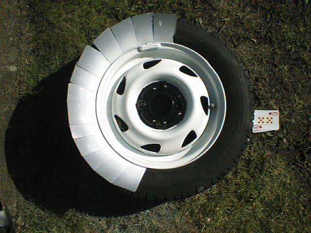

Um einen sauberen Farbabschluss zwischen Felge und Reifen hinzubekommen, müsst ihr ein Kartenspiel opfern.
Die Karten rundum, überlappend zwischen Felgenhorn und Reifen fest einklemmen. Nun kann man die vordereitete Felge mit dem Rand sauber lackieren. Klappt bei Stahl- und Alufelgen.
Siehe Foto, meine Winterräder die es mal nötig hatten zwinker .
