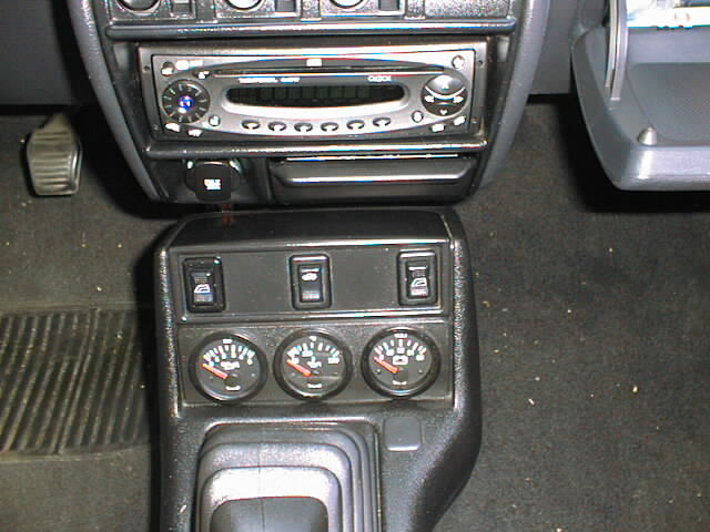

Hier gibt es einen genau passenden Halter für die Originale Ford-Mittelkonsole.
1. Ablagefach nach vorne aus der Mittelkonsole ausbauen. Evt. mit einem kleinen Schraubendreher die Kunststoffnasen von Hinten etwas zurück drücken.
2. Genau passenden Armaturen-Einsatz ( Conrad Electronic, Bestell-Nr.:
847887 für 5,00€ netto) kaufen.
Der Halter passt genau in die Aufnahme der Mittelkonsole zum einklicken.
3. Instrumente einbauen und verdrahten.
Rot: Plus Klemme 15
Grau: Nachtlicht
Braun: Minus
Blau: Öltemperatur Geber anstelle der Ölablaßschraube, Gewinde 14x1,5
Grün: Öldruck Geber mit Warnkontakt, Gewinde 1/4" - 18NPT
