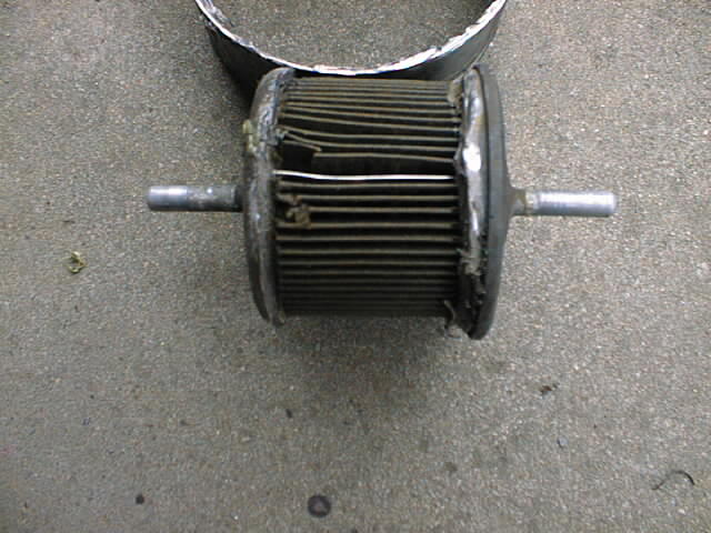

Den alten Filter, der von 1994 war, habe ich mal aufgeflext. War kein Dreck oder Rost drin, aber die Lamellen waren total verhärtet und zugesetzt. (Siehe Bild)
Auch wenn man beim fahren keinen Unterschied zu vorher feststellt, solte man nicht am falschen Ende sparen.
