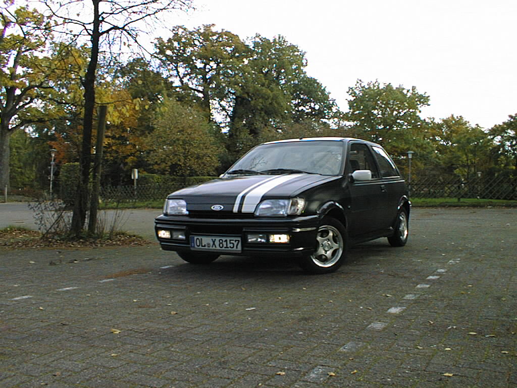

wenn ihr günstig ( Diode 0,25 €, und ein wenig Arbeit) Tagfahrlicht am XR2i nachrüsten wollt, ohne Eingriff in die Originalität und Veränderungen mit LED-Lichtleisten.
Ich einfach und schnell gemacht:
1. Am Sicherungskasten an Sicherung 17 Schwarz/gelbe Verdrahtungsader (Oder am Kombiinstrument, ist die gleiche Ader) parallel eine Ader 0,5qmm zu einer Diode, wo am Ende nicht der Balben ist verlöten.
Das andere Ende der Diode, da wo der Balken ist ein Draht 0,5qmm zum Nebelschalter an die grün/schwarze Ader parallel verlöten.
Alles schön mit Schrumpfschlauch isolieren.
Wer noch einen Schalter dazwischenbauen möchte, kann das automatische Tagfahrlicht auch ausschalten.
Diode 1N5401
