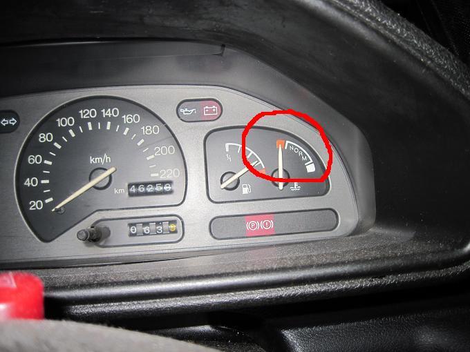

Richtig, so wie das der Fall immer noch bei mir ist. Bis heute haben wir den Fehler nicht gefunden, woran es liegen kann. Konnten aber den Fehler nie finden. Mir hat mal einer gesagt, das ich mal die beiden Schleuche die zur Wasserpumpe gehen abmachen soll. Und den Schraubendreher in der Wasserpumpe stecken sollte ob die WP mitarbeitet.?????????????
Ich muss noch dazu sagen, das wir schon seit einen Jahr so rumfahren. Hier ist nochmal meine Anzeige:
 Dateigröße:  57.26 KB
 Angeschaut:  838 mal
BeitragVerfasst am: 20.11.2012 10:09    Titel: Antworten mit Zitat
DerOldenburger @ 20.11.2012 09:05 hat folgendes geschrieben:
Das sieht aber gar nicht gut aus. Hast du mal die Verkabelung vom Instrument auf Masseschluß geprüft?
