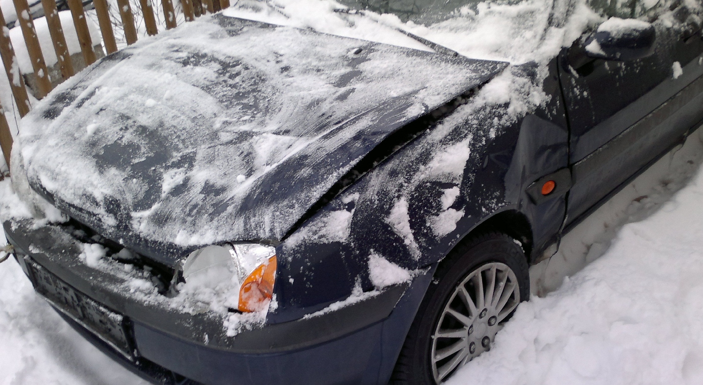

ich hatte vor kurzem einen Auffahrunfall wo bei mir die Motorhaube, Scheinwerfer, Kotflügel und Kühler beschädigt wurden.
Von Wirtschaftlichen ist es natürlich ein Totalschaden, aber da es mein erstes Auto ist, spiel ich gerade mit dem Gedanken es wieder herzurichten. Scheinwerfer und Motorhaube ausbauen dürfte nicht so das Problem sein. Der Kotflügel wäre mir auch nicht so wichtig. Jedoch ist beim Unfall Kühlflüssigkeit ausgelaufen. Ich vermute mal das entweder die Kühlrippen oder ein Schlauch gerissen ist.
Wie hoch wird den der Aufwand für die Reparatur sein? Darf man danach wieder mit so einen Unfallwagen wieder auf die Strasse? Ich könnte eine Autogrube auftreiben, wo ich das Auto über längere Zeit stehn lassen kann.
Ich muss bis Montag Nachmittag wissen was ich mache, da sonst ein Händler das Auto abholen wird.
Für eure Meinungen und Ratschläge wäre ich sehr dankbar.

Das kommt darauf an ob noch ein Träger beschädigt ist was man meist erst nach Demontage sieht und ob das Auto verzogen ist. Je nach dem was du selbst machen kannst und wie deine Kenntnisse sind.
Wenn der Wagen wieder fachgerecht repariert wird spricht eigentlich nix dagegen den wieder auf die Strasse zu bringen.
BeitragVerfasst am: 26.01.2013 09:19    Titel: Antworten mit Zitat
Ein sicheres Indiz für einen heftigen Schaden, beidem sich eventuell der Rahmen verformt hat ist wenn du an der A Säule leichte knicke hast oder z.B. diee Türspaltmasse nicht mehr gleich sind oder du eine Delle im Dach, meist in der Nähe der BSäule, hast.
Nimm dir Einfach mal die Masse von einem gesunden Fiesta und mess mal nach. So wie deiner aussieht würde ich vermuten, daß es mit ein paar kräftigem Hammerschlägen, eventuell einem Kettenzug um dem Schlossträger wieder zu richten, neuen Kotlägel und Haube blechmäßig getan ist. Am besten den Kotflügel abnehmen, den neuen schon mal fixieren und dann die Front danach zurecht ziehen.
Wenn du es selbst kannst bist du mit relativ wenig Geld dabei.
Ich kenn zwar die Blechteilpreise nicht, aber ich denke du bist mit ca 200 € Blechteilen dabei. Vielleicht geht es sogar preiswerter wenn du die Haube (vielleicht sogar in der gleichen Farbe) vom Schrott holst.
BeitragVerfasst am: 26.01.2013 09:41    Titel: Antworten mit Zitat
vg-fiesta @ 26.01.2013 09:19 hat folgendes geschrieben:
Das sehe ich auch so. Wenn du das selber machst, und noch gute Teile vom Schrott besorgst, kommst du mit 200 - 300 € hin.
Dauert aber dann eine Weile, wenn du den Wagen sofort wieder gebrauchen musst, fällt das mit selber machen aus.
Alles in einer Werkstatt machen zu lassen wird sich evtl. nicht mehr lohnen, kommt aber auch auf den gesamten Zustand des Wagen an.

Am Dach fällt mir nichts auf und die Spaltmaße scheinen auch normal zu sein.
Die Motorhaube und Kotflügel wären nicht das Problem. Eher die Front (Schlossträger) und der Kühler. Ich habe ein Buch, "so wirds gemacht". Mit dessen Hilfe könnte ich es wohl schon reparieren. Ich war sonst auch immer bei jeder Reparatur dabei und habe zugeschaut und viel gelernt.
Wenn ich den Schlossträger gerade mache, ist die Stabilität und Sicherheit gewährleistet? Was würde die Reparatur nur vom Schlossträger kosten?
Wie viele Stunden wird es in etwa an Arbeit kosten?

sind die airbags aufgegangen? wenn ja, brauchst du neue Airbags inkl. steuergerät für die airbags. was das betrifft, wirds dann richtig teuer.
mfg
Fährste quer, siehste mehr
Fiesta MK5 1.8 TD Ghia
BeitragVerfasst am: 27.01.2013 10:37    Titel: Antworten mit Zitat
Der Schlossträger ist geschweisst. Mit einem kräftigen Kettenzug, ein paar Dachlatten oder ähnlichen, und einigen herzhaften Hammerschlägen sollte es möglich sein den wieder zu richten. So schlimm scheint dein Schaden wirklich nicht. Besorg dir Haube und Kotflügel, schraub die dran und schon weisst du wo du mit den verbogenen Teilen hin musst. Da der Kotflügel natürlich nicht geschraubt ist klemmst zu den erstmal mit ein paar Schraubzwingen oder Klemmzangen fest. Wenn dann alles gerichtet ist punktest du ihn fest oder klebst ihn mit Karosseriekleber fest.
Ich denke wenn die Airbags auf sind hättest du das geschrieben.

Airbags sind nicht aufgegangen.
von euren beschreibungen her, hört sich es so an, als wäre er gleich wieder neu.
alle sagen halt, ich soll ihn weiterhauen. würdet ihr das auto wieder herrichten?
bin grad etwas verzweifelt.
BeitragVerfasst am: 27.01.2013 14:23    Titel: Antworten mit Zitat
Wenn die Airbags nicht auf gegangen sind, war der Bums auch nicht zu hart.
Ich würde den Schlossträger richten, die Blechteile vom Schrott besorgen möglichst in der Wagenfarbe, und alles fertig machen.
Evtl. hast du ja noch einen Kumpel der mithilft.
BeitragVerfasst am: 28.01.2013 09:42    Titel: Antworten mit Zitat
Die Masse wird sich nicht groß unterscheiden, außer dem verlorenen Glas und etwas Wasser fehlt ja nix. Da macht einmal Tanken viel mehr aus.
Ich habe damals mittels großem Hammer und einem Stück Holz (angesetzt von innen über dem Blinker) meinen Kotflügel nach vorn geholt. War recht anstrengend wg. des nicht vorhandenen Platz. Dadurch zog sich alles wieder gerade, bis auf ein paar kleine Knicke und Dellen. Spotrepair gab es damals noch nicht.
Zum Schlossträger und den Airbags: wenn die Profile, auf denen die Sensoren für den Airbag befestigt sind, sollte man die mal von einem Fachmann begutachten lassen.

da das auto 12 Jahre alt ist und der Unterboden und sonstige Bauteile auch schon stärkere Roststellen aufweisen, wird es nur noch ne Frage der Zeit sein, bis es endgültig fällig ist. Außerdem ist der Ort wo ich es reparieren würde, sehr weit entfernt und es wird ewig dauern bis es fertig ist.
