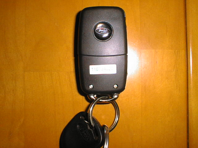

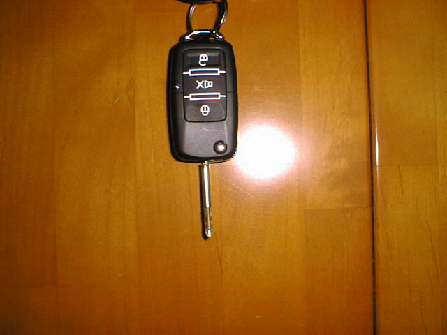

Der mitgelieferte Klappschlüssel entspricht ziemlich genau den Schlüssel der späteren Fiesta Modelle. (Siehe Bild) Den Schlüsselrohling hat Ford gemäß Schlüsselnummer gefräst.
