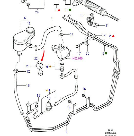

BeitragVerfasst am: 01.04.2013 16:49    Titel: Antworten mit Zitat
Schau dir mal das Bild im Anhang an was genau du da brauchst, dann kann ich dir die Numern raussuchen, mit Fahrgestellnummer evtl. sogar die richtige.
 Dateigröße:  50.85 KB
 Angeschaut:  1037 mal
loomy
BeitragVerfasst am: 01.04.2013 19:22    Titel: Antworten mit Zitat
HI nierenspender!
die Nummer 1 bräuchte ich.
DANKE DIR!!!!!
Stev
BeitragVerfasst am: 01.04.2013 21:35    Titel: Antworten mit Zitat
das ist von 08/1995 - 04-1997 die Finis: 1041213 bzw. 96FB 3A212 CK
und von 04/1997 - 03/1998 die Finis: 1044829 bzw. 96FB 3A212 CL
Die Datumsangaben sind die Baudaten, nicht das was im Fahrzeugschein unter Erstzulassung steht, daher meine Frage nach der Fahrgestellnummer. Neuere Sachen bekomm ich leider nicht raus.

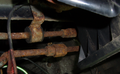

BeitragVerfasst am: 12.03.2014 19:05    Titel: Fiesta JAS/JBS - Servorohre Antworten mit Zitat
Hallole,
hab mir die Geschichte mal angeschaut und musste feststellen, dass die Servorohre älter/Jünger als Baujahr 1997 gleich sind -
ABER: Scheiss (sry)Ford kahm auf die Idee, die Innenschraube SOWIE die Überwurfmutter gegeneinander auszutauschen !!!
grrrrrr Donnerwetter schimpfen
Für die Fiestafahrer, denen auch das Rohr vergammelt ist, passt mal auf, wo die Überwurfmutter und die Innenschraube ist.. (siehe Foto - (Foto ab Baujahr 1997))
Fiesta Ghia 1.3
 Dateigröße:  146.5 KB
 Angeschaut:  712 mal
BeitragVerfasst am: 13.03.2014 10:01    Titel: Re: Fiesta JAS/JBS - Servorohre Antworten mit Zitat
Fiesta Ghia 1.3 @ 12.03.2014 19:05 hat folgendes geschrieben:
Machen die beim Kabelbaum auch gern, Stecker gg. Buchse tauschen kotzen
Kozure
BeitragVerfasst am: 13.03.2014 17:26    Titel: Bild ist vom 1996'er MK4 Antworten mit Zitat
das Bild ist aber von einem MK4 Baujahr 1996 ...
