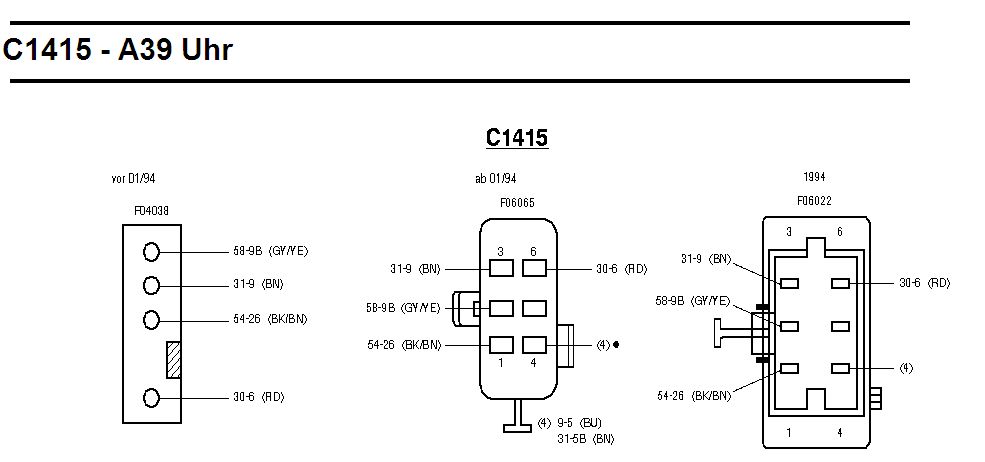

krass, und ich hab nun schon das halbe Auto ausnander und immernoch kein Kabel gefunden
hat mal jemand ne Steckerbelegung für ne 94er Uhr ohne Wegfahrsperre, die hat nicht den alten länglichen Stecker sondern schon nen neueren, aber eben ohne Wegfahrsperre.
Steckerbelegung Ford Fiesta GFJ Uhren, diverse Modelle

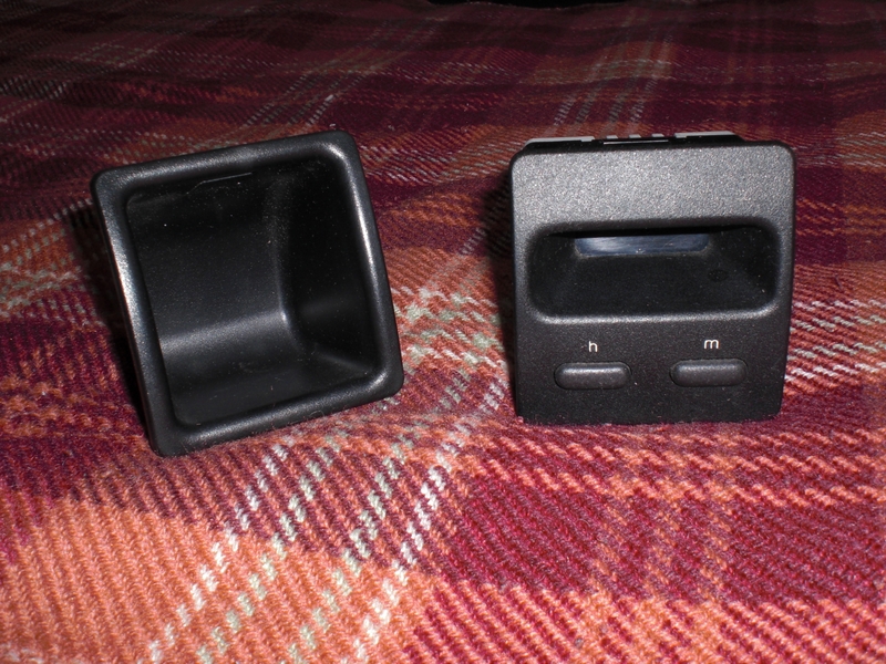

... Wie sieht das dann eigentlich ohne Uhr aus? ...
Die Fiestaarmaturenbretter sind soweit alle gleich, egal ob mit Uhr oder ohne.
Wenn aber keine Uhr verbaut war, wird an der Stelle eine Ablagefach (Siehe Anhang) in Größe der Uhr verbaut.
Wie viel Sinn dieses Fach macht und was man dort rein machen könne lasse ich an dieser Stelle mal offen.
Und Uhren gibt es soweit ich weiß 3 verschiedene.
Zwar ist die Optik bei allen gleich, bis auf die Wegfahrsperren Leuchte, aber die Stecker sind unterschiedlich.
Wenn keine Uhr verbaut war, wurde ein Ablagefach ins Amaturenbrett gesteckt.

aaaaaahhh stimmt, jetzt dämmerts, sowas hab ich schonmal gesehen.
