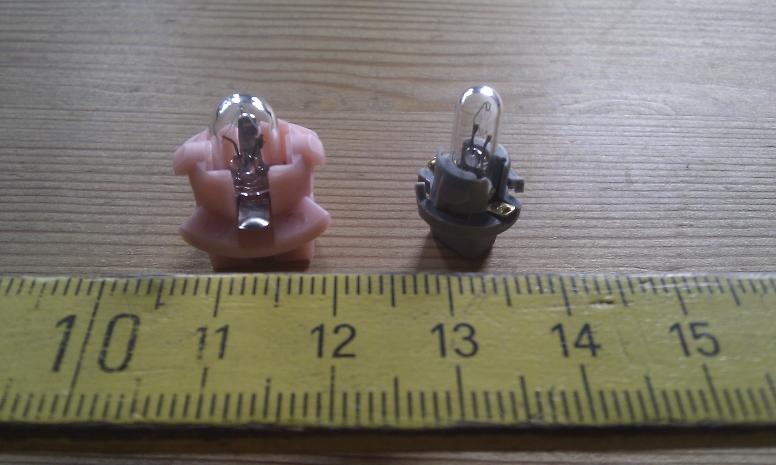

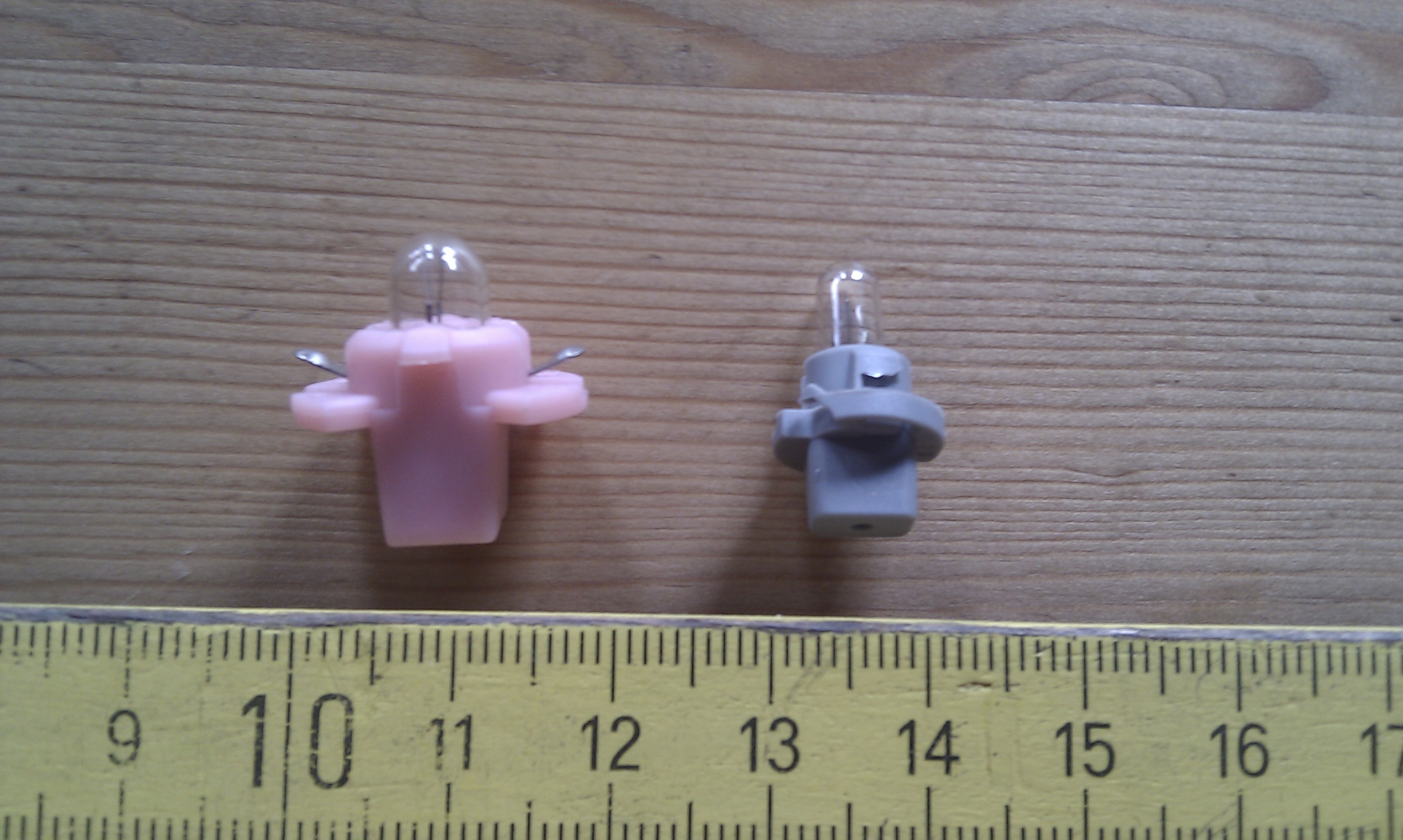

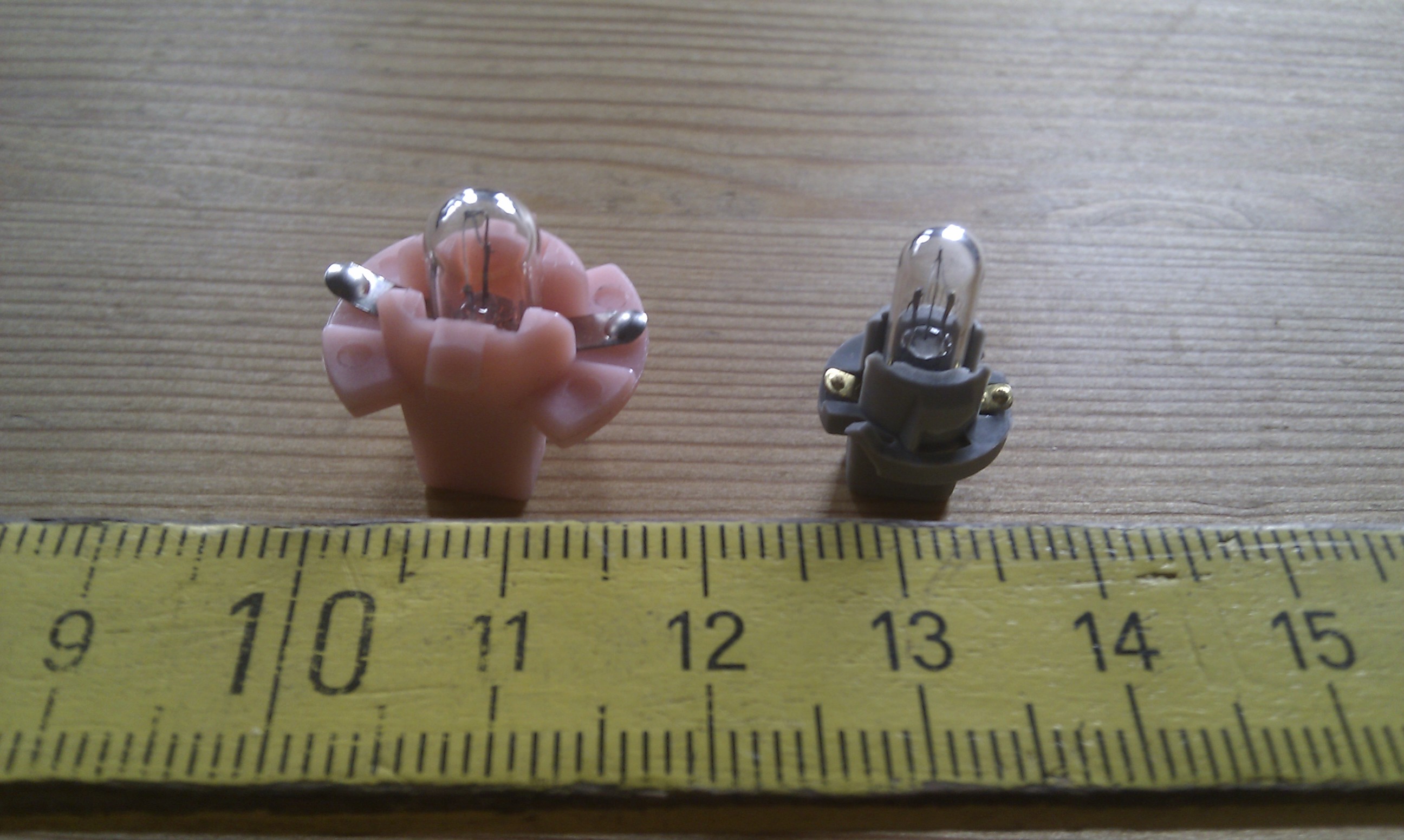

Ich habe einen alten Fiesta MK4 von 1996 (JBS mit 1.3er Endura-Motor), im Armaturenbrett sind noch richtige Glüchlampen verbaut, welche ich auf LED umbauen wollte, aber selber der Ford-Händler bei mir hat keine Ahnung, was das für Fassungn sind, vielleicht ist ja jemand von euch schlauer zwinker
Die Lampe auf der linken Seite ist für die Beleuchtung des Tachos usw. zuständig, die auf der rechten Seite die Beleuchtung für Blinker, Scheinwerfer usw.
Ich habe hier zwar schon ein paar LEDS, wo ich zuerst dachte, es wären die richtigen, diese sind aber zu klein und haben die Bezeichnung "B8.3d BAX 10s"

Ich meinte damit natürlich nicht, die original Fassungen auf LED umzubauen zwinker Viel mehr wollte ich schauen, ob es genau diese Fassungen bereits als LED gibt, aber selbst bei Ford weiß keiner, was das eigentlich für Fassungen sind zwinker

Hast du schon bei Conrad usw. nachgesehen? Die Bezeichnung kenne ich auch nicht, wirst doch umbauen müssen, glaube ich.
BeitragVerfasst am: 02.05.2013 12:37    Titel: Antworten mit Zitat
Bei den Linken kann es sein das du die Glaslampe rausziehen kannst, dann hast du eine Fassung und eine Glassockellampe. Aber ich glaube das ging nur bei denen die noch eine Nummer größer waren.

@Scharly Ich habe schon sämtliche Onlineshops durch, jeder Laden hat nur diese LEDs (=> http://www.fiestaforum.de/viewtopic.php?p=25866#25866 ), das sind aber die falschen, diese haben eine zu kleine Fassung.
@Nierenspender: Stimmt, die Sockel auf der linken Seite (Tacho-Beleuchtung) kann man wirklich raus ziehen, aber bei den rechten (Beleuchtung für Nebel, Fernlicht usw.) geht das nicht.

Dann sind das normale Standlichtlampen mit Glassockel, aber mit weniger Watt, wurden auch in Seitenblinkern eingebaut. Die gibt's bei ebay z.B. auch als LEDs.

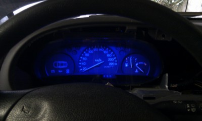

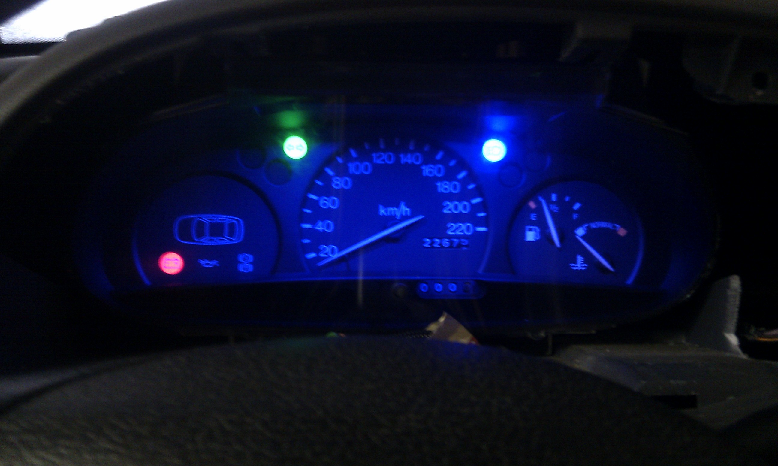

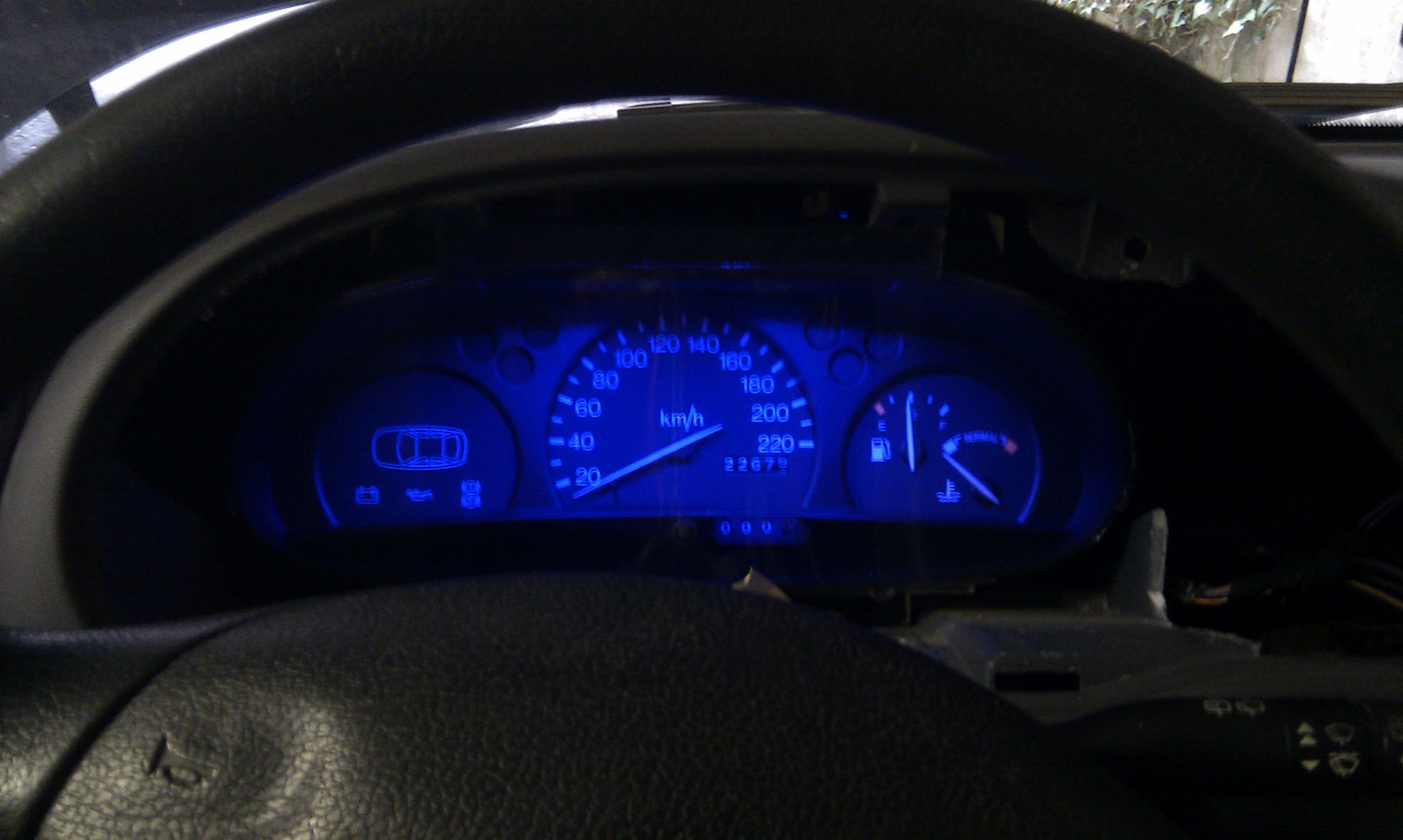

In Mönchengladbach gibt es einen Shop (=> http://www.blauertacho4u.de/ ), dort gibt es auch fertige 12 Volt LED (SMD), die Sockel nennen sich "T5", die alten Glas-Lämpchen werden einfach heraus gezogen, die LEDs eingesteckt, beim Fiesta MK4 gibt es nur 1 Lampe für den Blinker (Rechts und Links), diese müsste durch eine Sache ersetzt werden, wo 2 kleine LEDs vorhanden sind, damit sie auch bei beiden Richtigen leuchtet zwinker
So bald ich alles richtig am Laufen habe, mache ich mal ein Howto. zwinker
