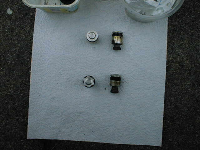

ich habe heute die Trommelbremse auseinandergenommen, und wieder einige Fragezeichen.
Soviel ich sehen konnte ist das Lukas-System verbaut, da der Nachsteller an der Oberen Querstrebe ist. Ist das so???
Die Radbremszylinder haben einen Durchmesser von 19,05mm, das ist auch wohl richtig.
Die Kolben sind von beiden Seiten verschieden, rechts mit so einem Stern hinten, und links glatt hinten. Siehe Bild. Also in einem Zylinder beide Kolben mit Stern, und auf der anderen Seite die Kolben glatt.
Die Nummern die auf den Zylindern stehen:
Links: 67660211 darunter Q337
Rechts: 64677435 darunter Q807W
Die Zylinder haben 2 Stück Befestigungsschrauben. Bei Ebay werden Zylinder angeboten die haben nur eine Befestigungsschraube.
Ich bin ja schon einiges gewohnt von Ford, aber kann das so richtig sein?
Wer kann helfen?

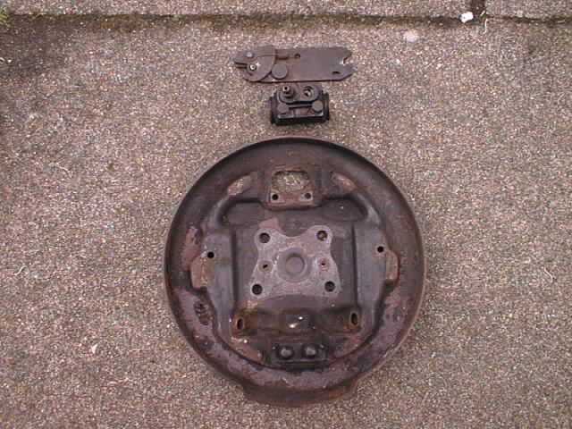

Hast eventuell mal Bild von der Ankerplatte und dem Nachsteller?

BeitragVerfasst am: 19.05.2013 12:22    Titel: Antworten mit Zitat
die rechten Teile sehen aus wie der Zigarettenanzünder Fluppe
Anxious
BeitragVerfasst am: 19.05.2013 13:13    Titel: Antworten mit Zitat
das sind die Kolben vom Radbremszylinder zwinker

die Radbremszylinder haben 2 Befestigungsschrauben, siehe Bild.
ABS hatte er nicht, an den Antriebswellen ist nichts zu sehen.
