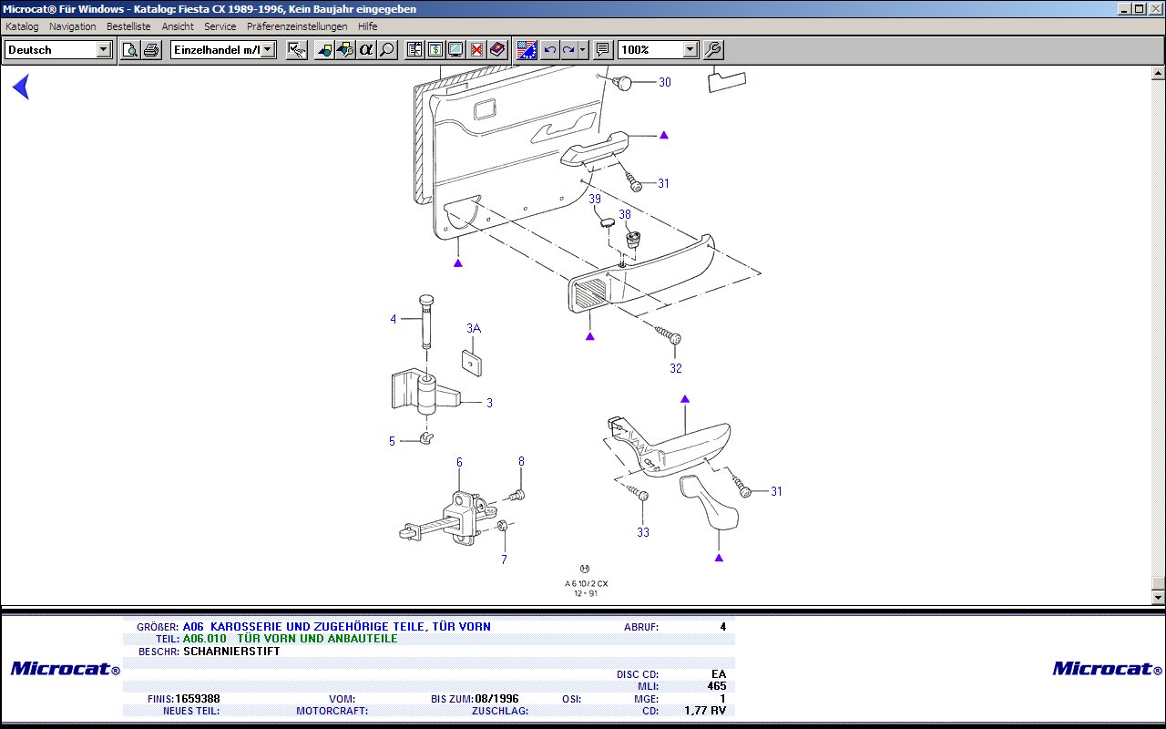

Hallo, kann mir einer sagen, ob die Schanierbolzen von den Türschanieren auch einzeln erhältlich sind (Mk3)? Wenn ja, Teilenummer.
Unser ortsansässiger fFH will die nur mit neuer Tür verkaufen und am besten einbauen.
Danke Sven

Dürfte hier die Nummer 4 sein oder?
Bestellnummer und Preis (Stand 2003) stehen drunter.
Ob und in welcher Zeit die noch Lieferbar sind weiss ich nicht, für den Mk3 hab ich aber bisher noch alles bekommen, wenns auch manchmal nichtüber Nacht kam...

Ich habe die Schanierbolzen im Februar 2013 noch neu bekommen, zu einem stolzen Preis von 8,00 € pro Stück von meinen Ford Händler.

nierenspender @ 01.06.2013 22:20 hat folgendes geschrieben:
Danke Micha, genau Nr. 4 & 5 (wie konnt ich nur denken,dass die Sicherungsscheibe dazugehört)
