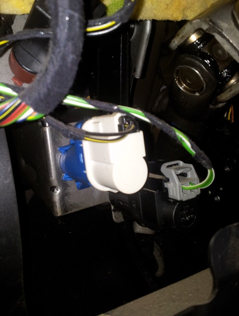

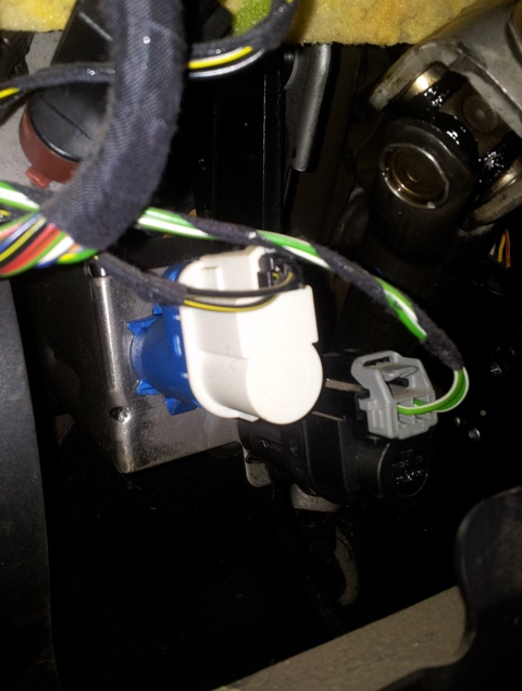

olli1900
BeitragVerfasst am: 03.06.2013 11:59    Titel: Antworten mit Zitat
Meinst du den am Bremspedal?
olli1900
BeitragVerfasst am: 03.06.2013 18:42    Titel: Antworten mit Zitat
Es gibt am Bremspedal 2 Schalter, ein blauen und ein schwarzen.
Wofür sind die beiden Schalter?
BeitragVerfasst am: 04.06.2013 07:41    Titel: Antworten mit Zitat
Hast du Tempomat? Sind beide angeschlossen?
Einer ist auf jeden Fall für das Bremslicht.
olli1900
BeitragVerfasst am: 04.06.2013 13:14    Titel: Antworten mit Zitat
Kein Tempomat und beide sind angeschlossen
