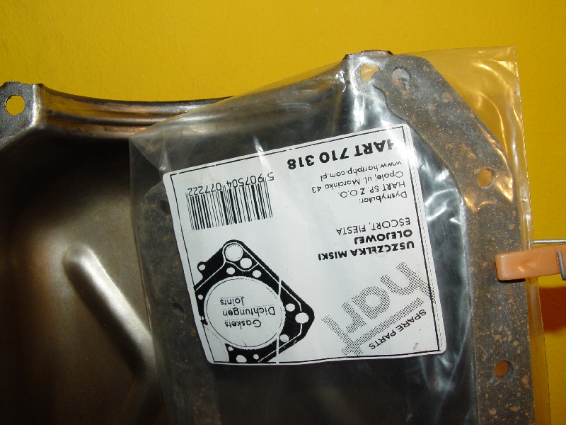

Und nun beginnt das Drama. Gucke, suche und finde eine preiswerte Dichtung über Ebay bei Wagner Autoteile in Berlin (Auktionsnr. 230992184105), wobei in der Fahrzeugliste für Ford Fiesta III, GFJ, 11 , 1989/03-1995/12, 1119 ccm, 37 KW, 50 PS explizit als Einschränkung drinsteht: "bis Baujahr: 1992/04".

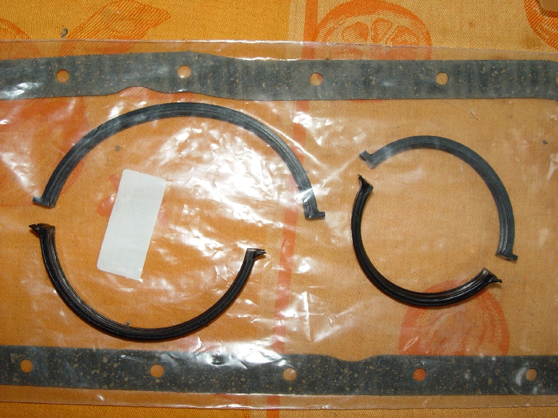

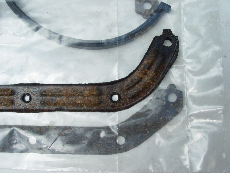

Super, exakt das sollte doch die richtige sein. Bestellt und auch zügig erhalten. Problem: Sie paßt nicht zu meiner Ölwanne und zwar ist die erhaltene Dichtung offenbar für einen etwas größeren getriebeseitigen Flansch. Es sind beidseitig 9 Bohrungen, die Kontur paßt auf den ersten 8 auch perfekt, nur beim letzten Loch fluchtet da gar nichts, und die alte Dichtung ist rund einen Zentimeter länger, wobei auch der Abbiegewinkel anders ist . Die beiliegende getriebeseitige Halbrunddichtung ist größer (ca. 18,5 cm lang) als die, die drin war (ca. 15,5 cm).
Habe also angerufen, worauf man mir einen anderen Dichtungssatz geschickt hat, diesmal von einem anderen Hersteller, aber offenbar wieder die falsche.
Ich bin jetzt etwas perplex. Wo liegt der Fehler? Für welches Modell sind die gelieferten Dichtungen und wie finde ich die passende heraus? Was wurde ab 05/1992 geändert?

BeitragVerfasst am: 28.06.2013 08:16    Titel: Antworten mit Zitat
Beim 1.1er gab´s 92 eine Änderung bei den KW-Lagern, da wurde die Anzahl der Lager geändert von 3 auf 5 (oder wars umgekehrt?). Könnte damit zusammenhängen.

Habe am Samstag endlich eine passende Dichtung bekommen, nachdem ich das alles selbst mittels Teilenummern von Glaser und Elring rechecherchiert habe, was wo ab welchem Baujahr passen muß.
Jetzt habe ich eine von Elring (Teilenummer 103.960), die wie auch auf der Elring-Seite korrekt zu lesen ist, für die GFJ-Modelle bis 04/1992 paßt (1100er, Motortyp G6A) und die ich allerdings auch bezahlen mußte.
