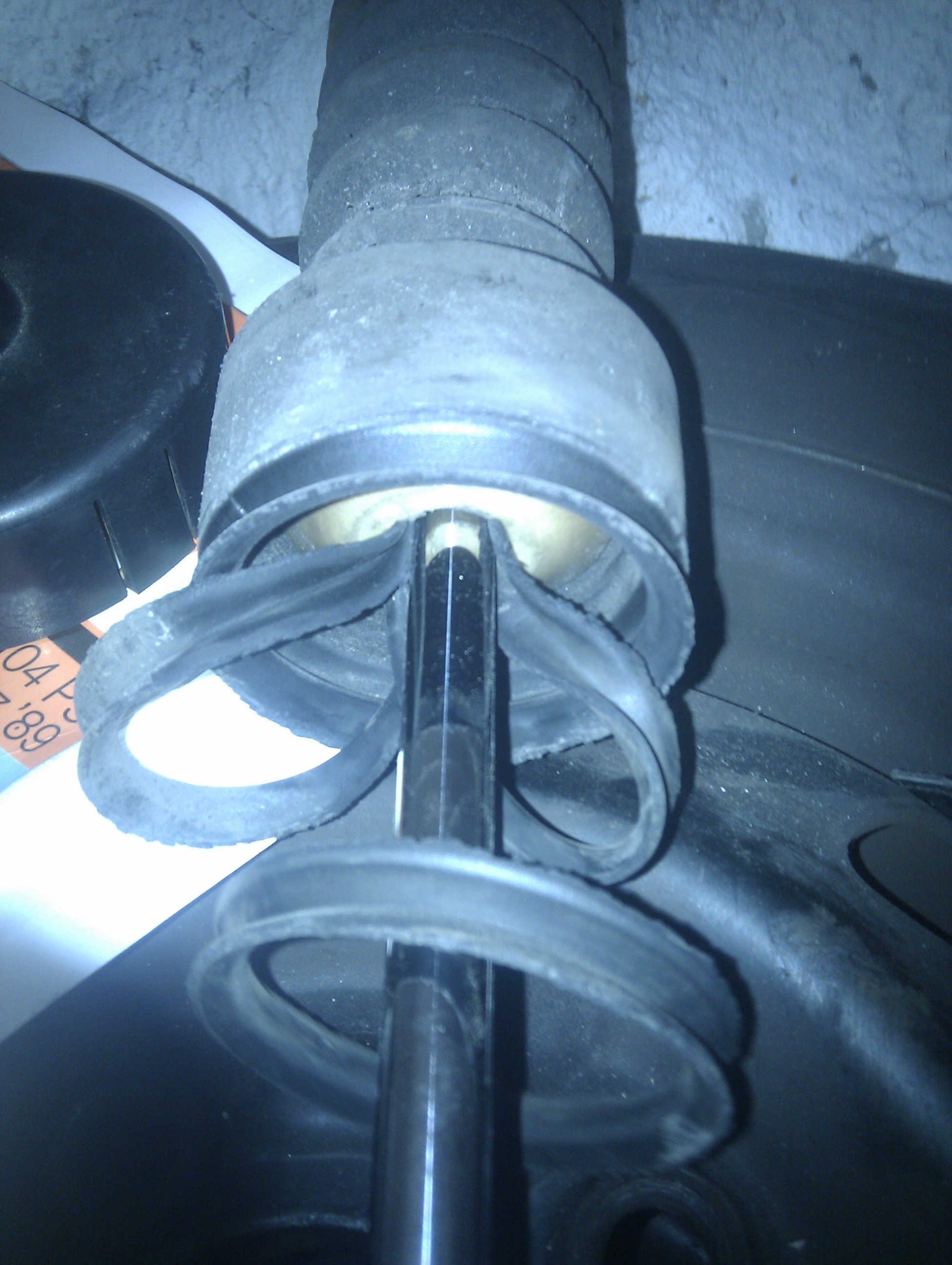

Das gleiche Spiel hatte ich vergangenes Jahr im Sommer gehabt, ich habe Gestern bei mir das komplette Fahrwerk umgebaut, dabei ist mir aufgefallen, das die Staubschutz-Gummis, welche an den hinteren Dämpferns sind, sich bei mir komplett zerlegt haben und irgendwie in die Feder und in die Kunststoff-Führung geraten sind, schau mal bei dir nach, ob sich deine Gummi auch verabschiedet haben zwinker

BeitragVerfasst am: 14.07.2013 12:05    Titel: Antworten mit Zitat
Das war bei mir der Grund für das knarrende Geräusch zwinker

Dieser Staubschutz hat es wohl hinter sich xD

BeitragVerfasst am: 15.07.2013 13:20    Titel: Antworten mit Zitat
OK, sieht lustig aus. Und was ist das?
BeitragVerfasst am: 15.07.2013 13:38    Titel: Antworten mit Zitat
eine zerbröselte Staubschutzmanschette an einem Federwegsbegrenzer der über einer Kolbenstange sitzt
BeitragVerfasst am: 15.07.2013 13:57    Titel: Antworten mit Zitat
Und von der Kolbenstange nach innen gezogen?
BeitragVerfasst am: 15.07.2013 17:41    Titel: Antworten mit Zitat
Sieht so aus!

BeitragVerfasst am: 15.07.2013 23:46    Titel: Antworten mit Zitat
Genau das...und durch den eindringenden Staub und der Sommerhitze wurde das ganze richtig trocken und ihr kennt das Geräusch, wenn Gummi über Metall reibt XD
Ist vergleichbar mit einem alten Bett, das knarzen ist fast das gleiche xD
