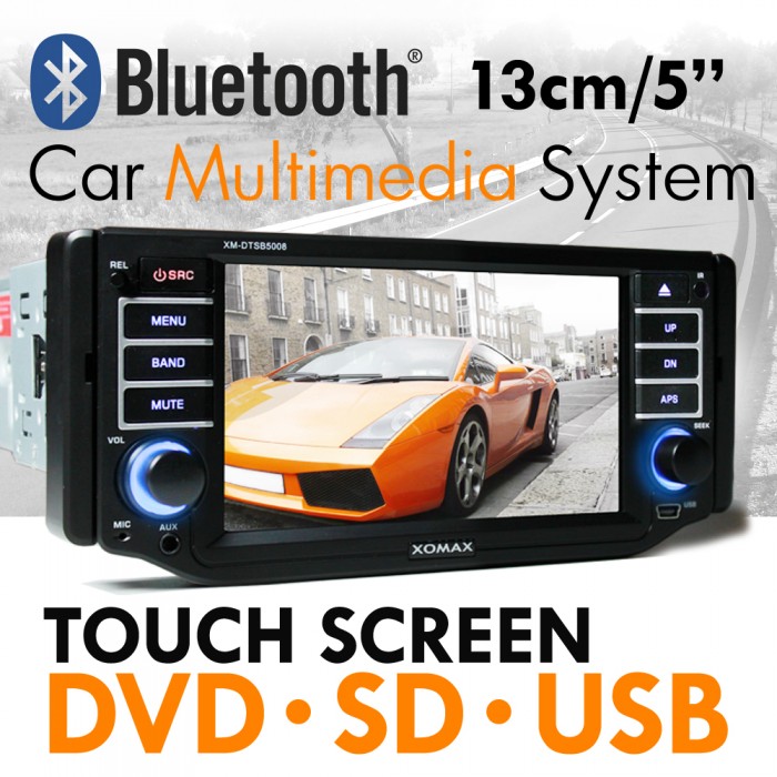

Hallo ich habe mir dieses Radio gekauft das passt aber trotz einbaurahmen nicht richtig in meinen Ford Fiesta Mk4 Baujahr 1999 mußte Etwas pfeilen aber gefällt mir nicht so gut habt ihr eine Idee gibt es spezielle einbaurahmen dafür ?

Ist das Maß vom Radio 1,5 DIN?

Nein das Radio hat 1 din aber der Original schacht hat ja 1,5 din habe aber eine Blende für 1 din drin .
Das Radio passte aber dort nicht rein weil es mittig in den 1,5 din schacht rein muß und das Geht nicht mit dem 1 din Rahmen .
Deswegen mußte ich den umarbeiten was aber nicht so toll aussieht wenn mann den Bildschirm abnimmt
Das ist der Link von meinem Radio .
http://www.ebay.de/itm/HD-13cm-5-Touchscreen-DVD-Autoradio-Receiver-CD-MP3-MPEG4-BLUETOOTH-USB-SD-64GB-/310666096719?pt=CE_Auto_Hi_Fi_Autoradios&hash=item485524704f

Des gibt aber Adapter von 1 DIN Radio auf 1,5 DIN Schacht.

Ich habe ja ein 1,5 auf 1 din Adapter aber der Adapter ist ja unten etwas gewölbt da kommt der Bildschirm dran weil er etwas über steht die Wölbung habe ich weg geschnitten .
Und nach oben mußte ich den Einbaurahmen etwas unterlegen das ich platz für die Blende des Radios bekommen .
Jetzt passt es aber ich konnte den Einbaurahmen oben und unten nicht am Fahrzeug mit den Nasen befestigen weil das Radio jetzt nicht oben oder unten anliegt.

Wenns jetzt passt Daumen Hoch
Hauptsache sitzt auch alles fest, und wackelt nicht.

Sorry, aber erwartest du allen Ernstes für ein solches Radio einen passenden Einbaurahmen? Viele werden dieses Modell trotz DIN-Schacht gar nicht nutzen können, weil es unten aufliegen oder entsprechend häßlich vorstehen würde.
Wenn du was Richtiges willst, mach dir eine 1/4-DIN-Unterlage, dass das Radio etwas höher kommt und bastle dir eine eigene Blende (z.B. aus MDF). Wenn das sauber gearbeitet und gut lackiert ist, siehst du von außen keinen Unterschied zu einem Fertigprodukt.
