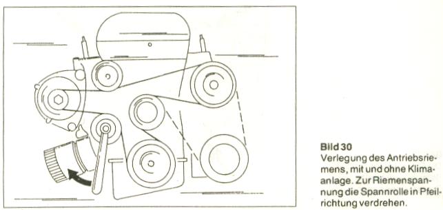

Erstmal danke für eure Hilfe, aber da ist nix zum Spannen keine der Rollen kann man spannen oder entspannen. grübel Sonst wäre es ja einfach. grins Hab da was gefunden könnte es sowas sein???http://www.contitech.de/pages/produkte/antriebsriemen/kfz-ersatz/werkstatt/service_einbautipps_00_002_de.html
BeitragVerfasst am: 26.07.2013 14:21    Titel: Antworten mit Zitat
beim 1.8 16V ist es so wie auf dem Bild, der 1.6er ist ja nichts anderes.

Jupp danke du hattest recht und ich bin doof Brick wall . Hab immer nach einen Konus gesucht. Vielen Dank für deine Hilfe der kleine läuft wieder schön ruhig und neue Bremsen hab ich auch gleich mit drauf gemacht wenn man mal Zeit hat,nee.
