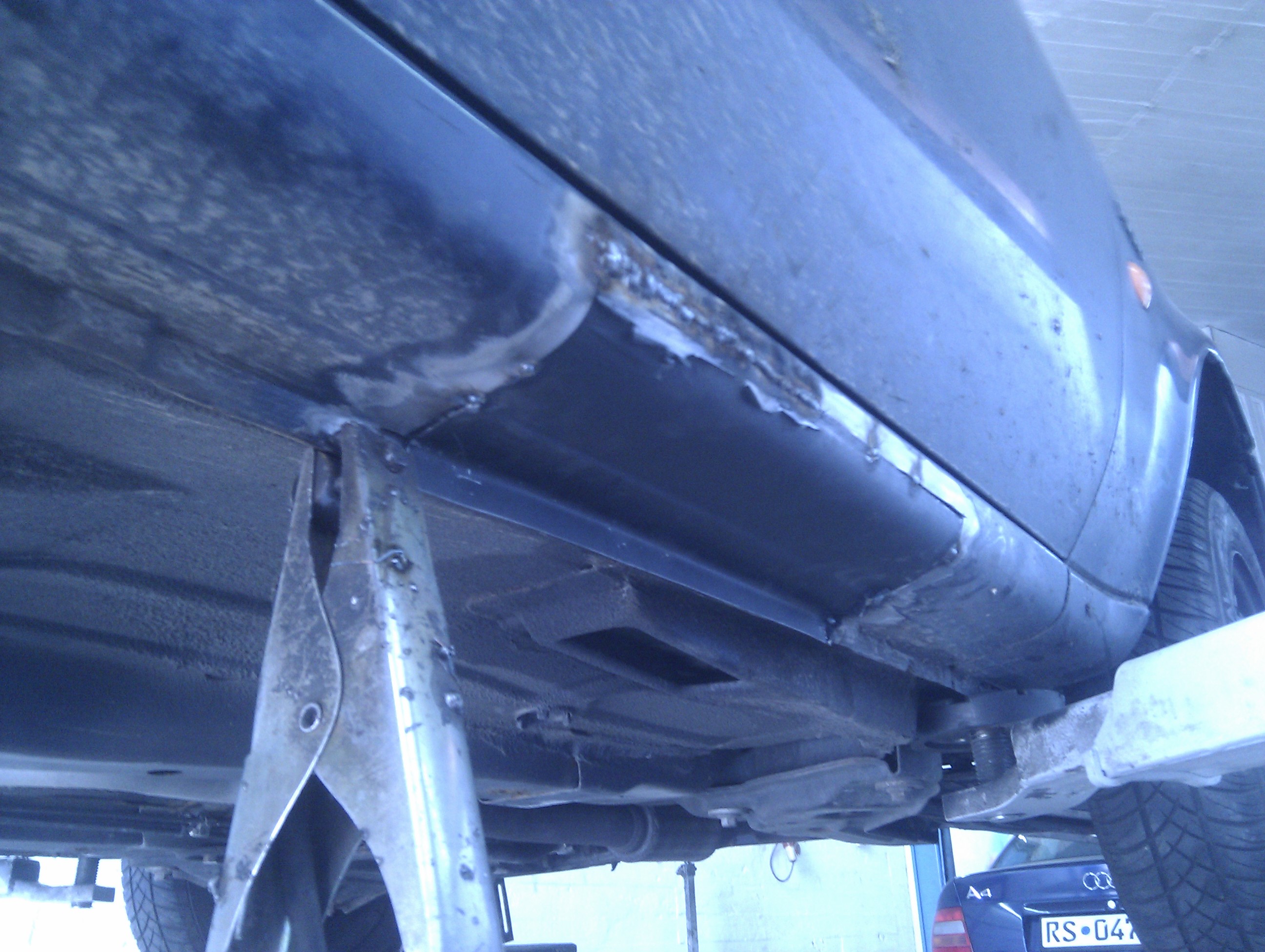

Nach dem alles wieder ok war, wurde das Reparaturblech zurecht geschnitten und erst mal gepunktet, danach komplett geschweißt :)

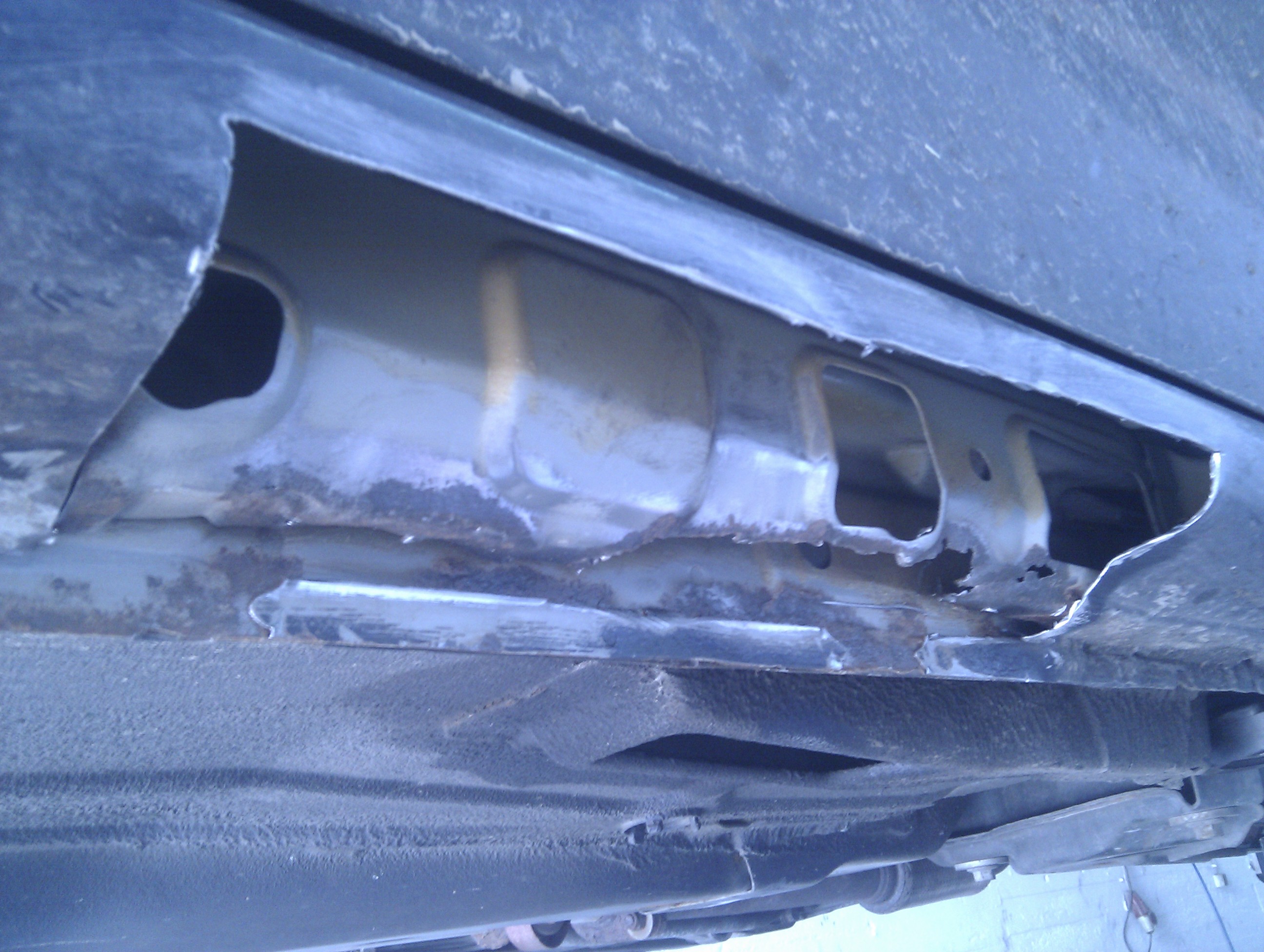

Nach dem Öffnen sieht man das ganze Ausmaß, die Angegriffenen Stellen vom Träger wurden weggeflext und durch 3mm Stahlwinkel ersetzt (gepunktet), nach dem Schweißen mit Stangenzinn verzinnt, um gegen erneuten Rost zu schützen

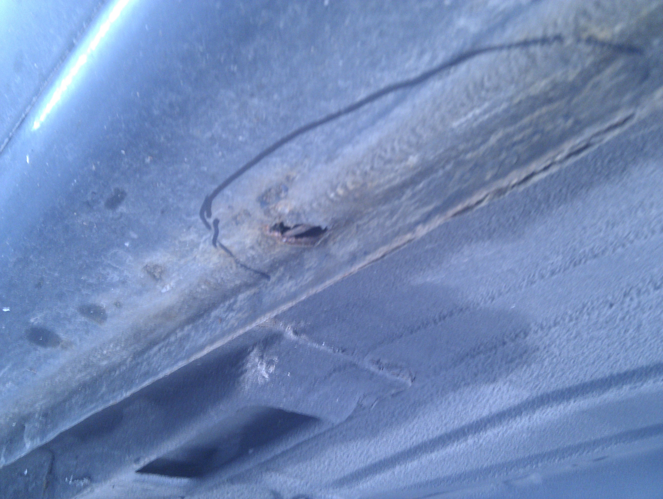

Geplante Erneuerung ;)

Ist das Blech was ich meinte (2. Bild). Aber mal ehrlich (ist jetzt meine Meinung, nich böse gemeint), was ihr da gemacht habt ist Pfusch. So wie das innere Blech aussieht hättest du den kompletten Schweller tauschen können, da ist auf alle Fälle noch mehr Rost. Der rostet von Innen nach Aussen.

Das ist schon klar Scharly, nur so wie das mittlere Blech aussieht ist da noch mehr Rost im Schweller was mit der Zeit durch kommt. Wenn ich das richtig sehe hatte er ja nen komplettes Schwellerblech.

Richtig, ich hatte ein komplettes Schwellerblech, da ist aber kein weiterer Rost mehr, das habe ich mit einer Stethoscope-Kamera überprüft zwinker Die "kranken" Stellen am Träger wurden ja auch komplett rausgeschnitten und durch 3mm Stahlwinkel ersetzt, diese Stahlwinkel wurden nach dem Punkten komplett verzinnt, die Schweißstellen selber wurden vorher mit Schweißprimer bearbeitet...wenn da wieder etwas Rostet, fresse ich meine alten Winterreifen zwinker
