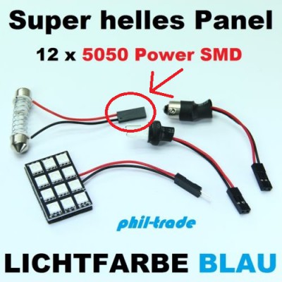

Weiß jemand wie ich Verbindungsstücke auf dem Bild im roten Kreis heißen?
bin für jede hilfe dankbar
 Dateigröße:  63.52 KB
 Angeschaut:  721 mal
BeitragVerfasst am: 03.11.2013 09:45    Titel: Antworten mit Zitat
so wie das auf dem Bild aussieht, könnte das ein BEC-Stecksystem sein.
Ich kenne die Dinger aus dem Modellbau.
Dort versorgen sie die Empfänger mit Strom (5V - ähnlich USB)
Zum Bespiel:
http://www.conrad.de/ce/de/product/208330/Modelcraft-BEC-Stecker-Buchse-mit-Kabel-050-mm
Hoffe das hilft.

BeitragVerfasst am: 03.11.2013 10:59    Titel: Antworten mit Zitat
Der-Jan-Kann @ 03.11.2013 09:45 hat folgendes geschrieben:
Zum Bespiel:
Hoffe das hilft.
herzlichen dank das hilft mir sehr weiter . DANKE
BeitragVerfasst am: 04.11.2013 09:51    Titel: Antworten mit Zitat
Sieht für mich eher wie ein einfacher Pfostenstecker aus. Nur halt am Kabel hängend und nicht auf der Leiterplatte verlötet. Aber ob nun zöllich oder metrisches Raster nachdenken
