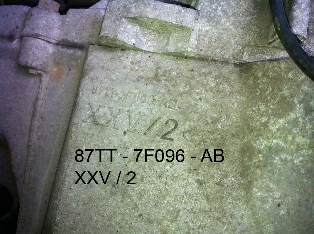

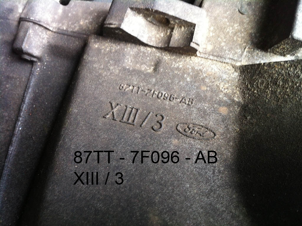

Hallo.
Wo liegen die Unterschiede zwischen den beiden Getrieben aus dem 1.1er und dem 1.3 ?
Kann ich die beide untereinander tauschen?
Getriebe von der 1,1 L Maschine
Getriebe von der 1,3 L Maschine

BeitragVerfasst am: 14.08.2014 18:35    Titel: Antworten mit Zitat
Ja. Ob aber die Übersetzungen identisch sind, weiss ich nicht. Sollte aber im Handbuch stehen.
Übrigens gab es die Teile auch als 4-Gang grins

BeitragVerfasst am: 15.08.2014 09:58    Titel: Antworten mit Zitat
Fiesta Mk3 1,1er und 1,3er Getriebe sind gleich. Die Übersetzungen sind identisch.
Und was du da fotografiert hast sind lediglich die Teilenummern vom Getriebgehäuse, beziehuingsweise Kupplungsglocke.
Die Getriebe haben meist unter dem Kupplungshebel eine Blechlasche verschraubt in welche die Innereinen per Code angegeben sind.
