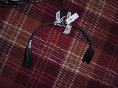

Im Anhang findest du ein Bild von meinem „Prüfkabel“ welches ich zum Auslesen der Werte mit einem Multimeter verwendet habe.
Die Stecker stammen aus einem Fiesta und lassen sich zwischen Lambdasonde und Kabelbaum dazuwischen stecken. Über die Lüsterklemme kann ich direkt die Spannungen der Heizung und der Lambdasonde ablesen.
Die Heizung sollte um 12V liegen und wenn die Lambdasonde betriebswarm ist gibt sie Spannungen von 0,3-0,9V ab. Auf Wikipedia findest du eine ausführliche Beschreibung der Sonde und der Spannungen. Wiki - Lambdasonde
Kabelbelegung Lambdasonde Fiesta Mk3 (GFJ) 1.1 & 1.3

Das mit dem Adapter, gefällt mir wirklich gut! Soweit ich mich erinnere, habe ich alle Stecker und Buchsen aus dem Motorraum entfernt. Mal sehen, ob ich jene auch mit herausgeschnitten habe.
