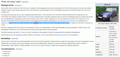

Nochmal zum Diesel-Endura.
Ich gehe einfach mal davon aus, dass es bis jetzt nichts neues gibt, sonst würde das hier stehen.
Ich habe (mehr oder weniger zufällig) in der Englischsprachigen Wikipedia folgendes gefunden: Lupe
http://en.wikipedia.org/wiki/Ford_Endura-D_engine
Da steht ua.: "later engines had Endura-DE stamped on the rocker cover, and first featured in the Mk.4 Ford Fiesta, Mk.6 Ford Escort (Europe) and Mk.2 Ford Mondeo"
Oder sinngemäß: "...später hatten die Motoren "Endura-DE" auf dem Ventildeckel stehen, was erstmals im Fiesta MK4, Escort MK 6 und Mondeo MK2 der Fall war."
Soll heißen, dass der (vermutlich) selbe Motor in deinem 90er Escort (MK4?) anders heißen würde. (laut Ventildeckelaufschrift)
Den Motorcode müsstest Du ja eigentlich auch auf deinem Typenschild stehen haben. (Beim Fiesta ist es laut Buch das 2. Feld von oben auf der linken Seite)
Einfach mal vergleichen, was da so steht... Daumen Hoch
Viel Erfolg weiterhin.
