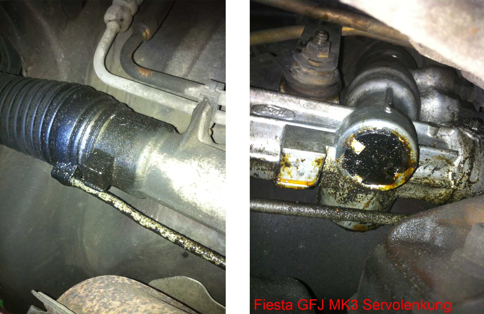

Hallo Freunde.
Mein kleiner MK3 war nun eeendlich mal auf einer Hebebühne. Mein Verdacht, das die Servolenkung leckt, hat sich bestätigt. Leider bin ich mir der Ausmaße nicht ganz im klaren, geschweige denn wie ich nun vorgehen könnte.
Er verliert wirklich nur minimal Servoöl.
Anbei habe ich zwei Bilder vorbereitet. Das eine zeit vermutlich den Rücklauf, das andere eine art zentrale Dichtigkeitsschraube. An beiden Stellen findet sich das Öl!
Kann man diese Schaube nachstellen, nachziehen oder abdichten?
Wo könnte man das gesammte Öl ablassen, was sich im Servokreislauf befindet?
Über eine Antwort, würde ich mich freuen.
MG Alex

Das linke Bild zeigt doch nur die Manschette, da sollte nur fett drin sein und kein Öl.das dünne Rohr ist nur für den Luftausgleich von rechts und links beim Lenken zuständig.
BeitragVerfasst am: 07.11.2014 09:45    Titel: Antworten mit Zitat
nierenspender @ 07.11.2014 06:53 hat folgendes geschrieben:
Wenn Öl drin ist, ist es ein größeres Problem! Dann würde ich nach einer gebrauchten Tauschlenkung schauen.
Wenn es aber von außen nur dran ist, kann es Motoröl sein. Entweder vom Danebenkippen (einfach abwischen, dann ist Ruhe), von der Ventildeckeldichtung (zumindest beim 1.1/1.3 eine recht häufige Ursache, da muss bei jedem Mal neue Korkdichtung rein, eine aus Gummi habe ich für den Kent nicht gefunden) oder direkt aus dem Motor (meist der Kurbelwellendichtring).
