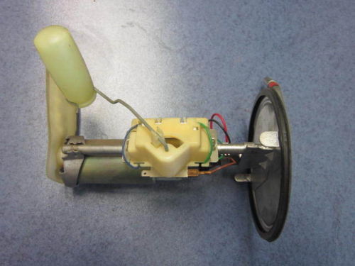

Moin,
weiß von euch jemand wie dieses "Sieb" an den In-Tank Benzinpumpen ab geht ohne was kaputt zu machen?
Wie man den Rest der Pumpe zerlegt erschliesst sich mir recht einfach, aber die Kunststoffteile machen mir immer etwas Angst, da hat man schnell mal falschrum probiert und dann ist was abgebrochen.
Beispiel dafür hier:
http://www.ebay.de/itm/like/391083913630?lpid=106&chn=ps
Und eine Pumpe in Ihrer Gesamtheit im Anhang.
 Dateigröße:  27.47 KB

ich will aber das eigentlich Pumpenelement in ne andere Pumpe bauen...
Das Bild ist nur beispielhaft ausm Internet. Das genaue vorhaben ist eine verreckte Mondeo II Pumpe mit dem Pumpenelement einer Escort VII Pumpe wieder in Stand zu setzen. Die Escort Pumpe tut zwar auch im Mondeo Ihren Dienst, schaut aber noch ca. 3cm oben raus weil sie unten von der Form nicht zur Tankgeometrie passt.
