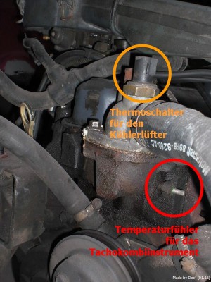

Beim Umbau vom 1.1er HCS auf 1.6 16V Zetec müssen einige Änderungen am Fahrzeug vorgenommen werden. So muss auch der Kabelbaum für das Thermostat, sprich Thermoschalter, samt Kühlmitteltemperaturfühler für das Tachokombiinstrument umgearbeitet werden.
Beim HCS Motor ist der Thermoschalter und der Temperaturfühler beim Thermostat untergebracht. Beim Zetec konnte ich im Thermostatgehäuse aber nur den Thermoschalter finden.
Weiß jemand wo sich der Temperaturfühler für den Tacho befinden beim Zetec?
Insgesamt müsste der Motor, sowie auch der HCS, drei Temperaturfühler haben.
Einen Thermoschalter für den Kühlerlüfter,
ein Temperaturfühler für die Motorsteuerung
und einen kleinen für den Tacho.
Im Anhang enthalten ein Bild von der der Situation am HCS.
Gut zu erkennen der Thermoschalter und der Steckanschluss für den Tachotemperaturfühler.
In rot der Anschluss für den Tacho, in orange für den Kühlerlüfter.
 Dateigröße:  161.03 KB
 Angeschaut:  1142 mal

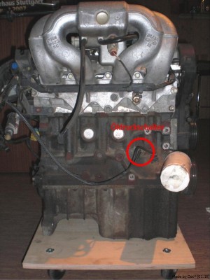

BeitragVerfasst am: 18.01.2016 15:07    Titel: Antworten mit Zitat
ich würde sagen hinten unter der Ansaugbrücke
BeitragVerfasst am: 19.01.2016 17:16    Titel: Antworten mit Zitat
Nein, nierenspender. Was du meinst ist der Öldruckschalter.
Im Anhang habe ich noch ein Bild wo ich diesen Markiert habe.
In einer größeren Auflösung habe ich mir dieses Bild auch noch mal ganz genau angeschaut und ansonsten nicht anderes finden können.
Aber dirgendwo muss das Sensor ja sein, oder kann es sein das hier nur zwei Sensoren verbaut sind?
In der Techniker CG7563/S 29C von 12.95 zur EECIV MPI sind keine Angaben zum Tacho zu finden. Auch ist in der Übersicht der Signalausgabe kein Ausgang für den Tacho zu erkennen.
1.6 16V Zetec Ansaugseite mit Markierung des Öldruckschalters.
 Dateigröße:  135.75 KB
 Angeschaut:  966 mal
BeitragVerfasst am: 20.01.2016 06:51    Titel: Antworten mit Zitat
Doc² @ 19.01.2016 17:16 hat folgendes geschrieben:
hmm, ok. ich dachte auch eher weiter oben...

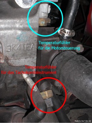

BeitragVerfasst am: 24.01.2016 20:28    Titel: Gefunden: Kühlmitteltemperaturfühler Zetec 1.6 16V Antworten mit Zitat
Im Anhang zu erkennen die beiden Temperaturfühler, für das Cockpit und die Motorsteuerung, sind im Thermostatgehäuse untergebracht.
Im Gegensatz zum HCS ist der Tempertaturfühler für das Cockpit nicht über die Verschraubung geerdet sondern über einen extra Kontakt.
Unter dem Thermostatgehäuse befindet sich der Temparturfühler fürs Cockpit.
 Dateigröße:  181.15 KB
 Angeschaut:  960 mal

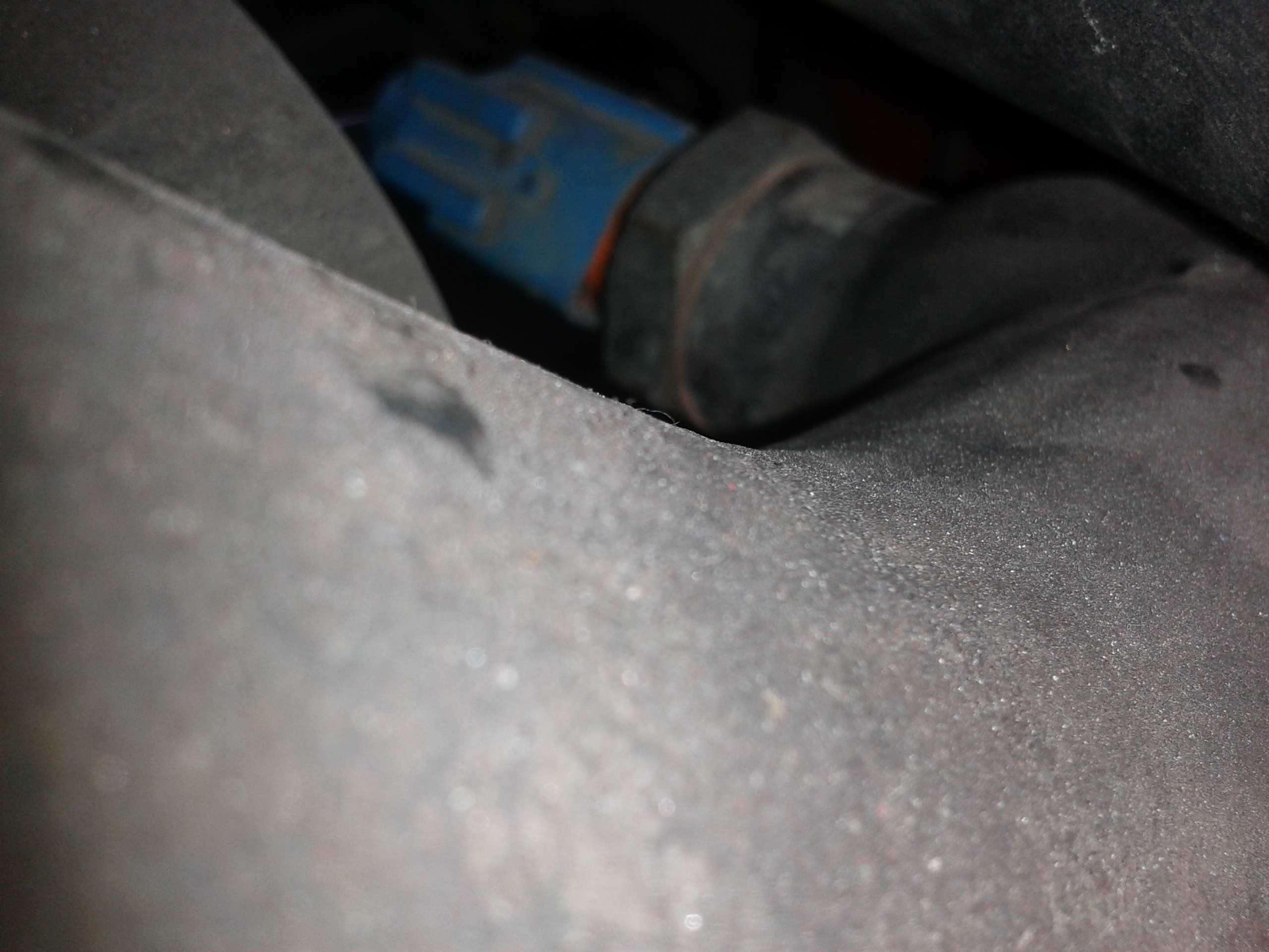

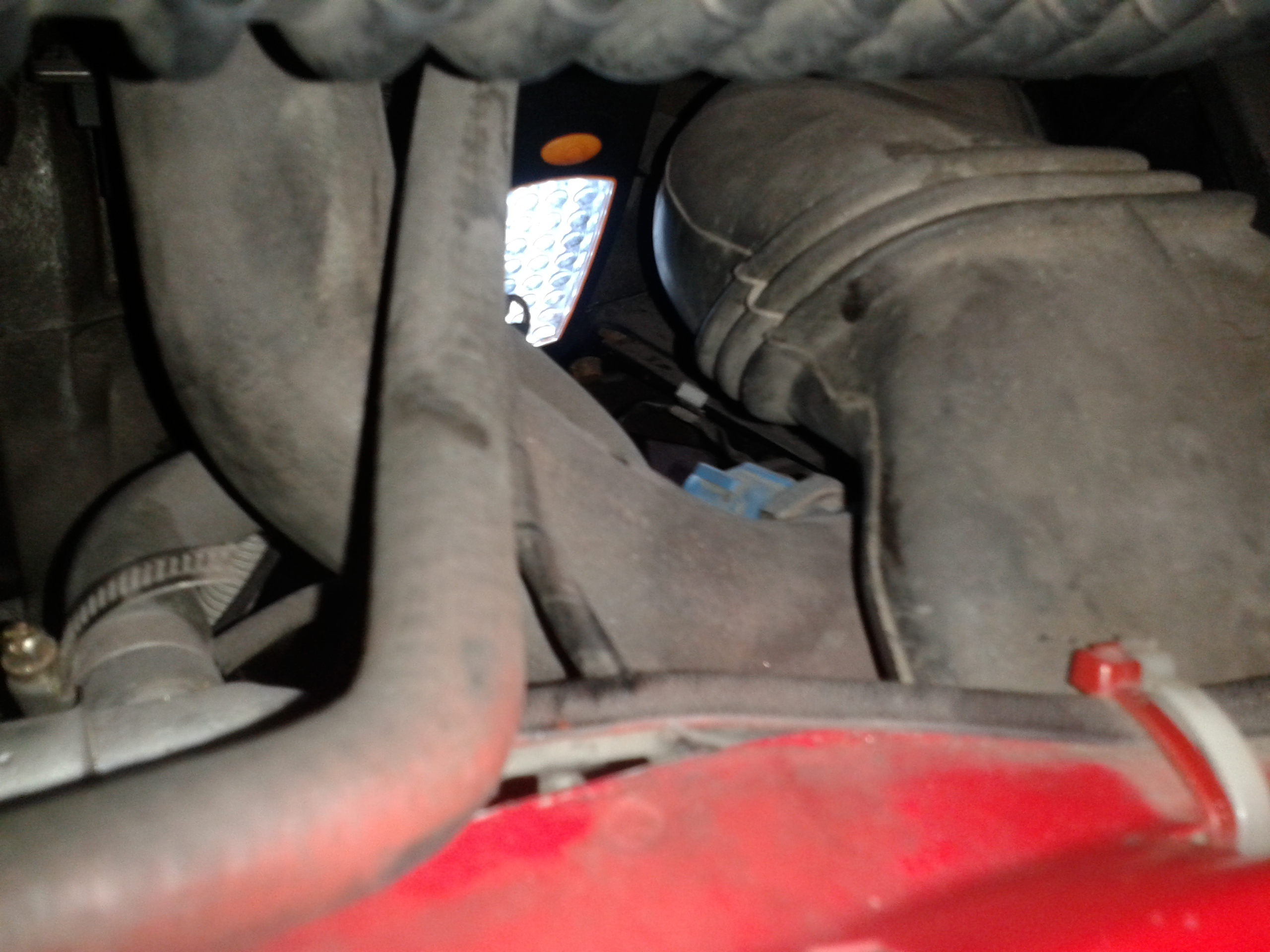

BeitragVerfasst am: 18.02.2016 22:31    Titel: Antworten mit Zitat
Also beim Escort/Orion kenne ich es nur so, wie von mir beschrieben. Da gab´s aber noch ne Lösung für den Zetec-Umbau beim Escort Mk3/4, fin aber auf der Schnelle nix.
EDIT:
hab mal Unterlagen gewälzt, Produkt-Einführung 00/204 1.8 DOHC 16V Motor ist folgendes zu entnemen:
- beim Fiesta sitzt der Temperaturschalter im Schlauch Pumpe zu Kühler ( wäre dann ja Beifahrerseite)
- beim Escort/Orion sitzt der Schalter im Schlauch Thermostatgehäuse zu Kühler (Hab bei mein Orion geschaut, sitz nah am Kühler; Bilder im Anhang)
