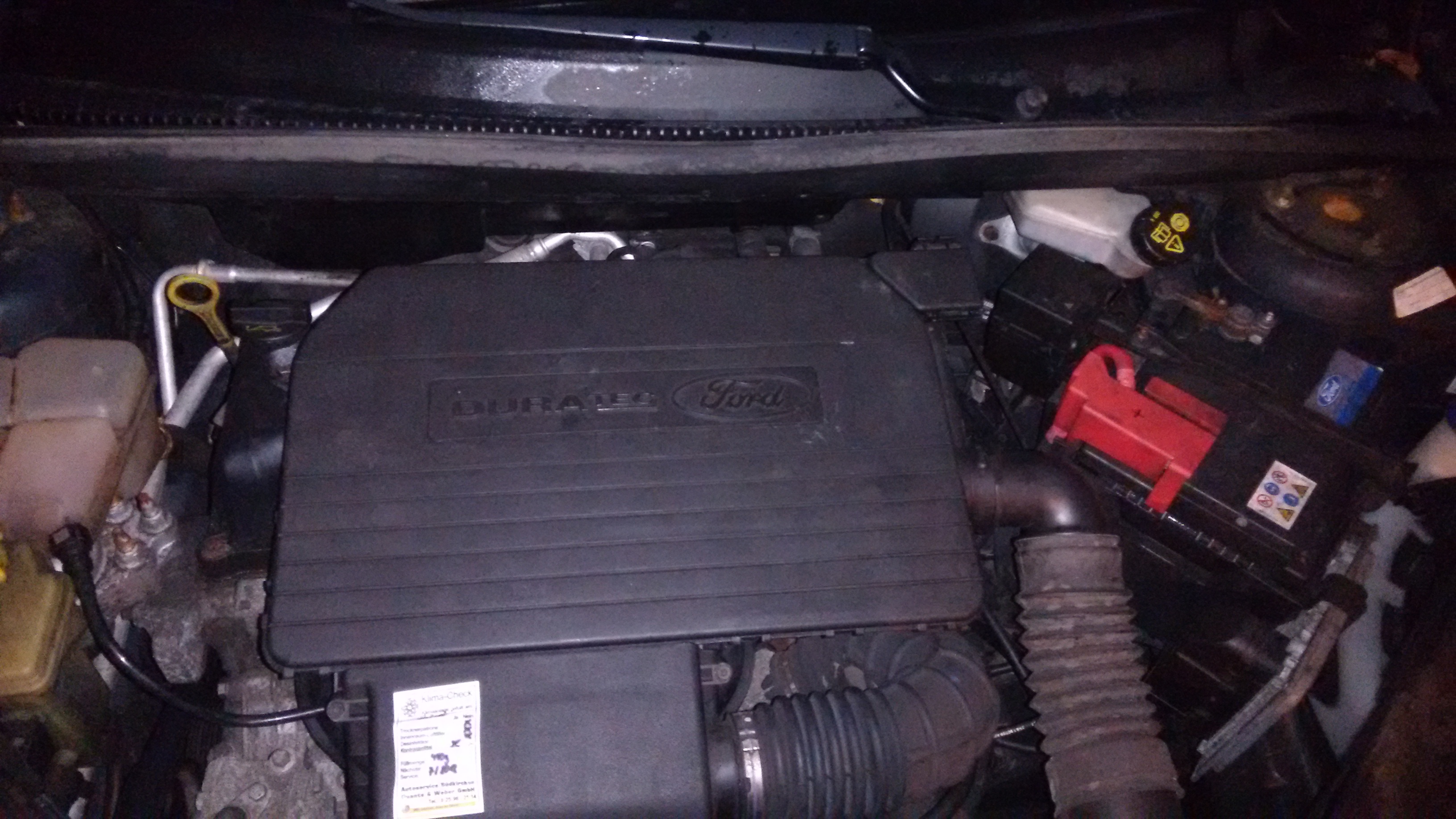

BeitragVerfasst am: 17.02.2016 17:13    Titel: Probleme beim Zündkerzen Wechsel Antworten mit Zitat
Hallo alle miteinander ,
ich habe das Problem das ich bei meinem Ford Fiesta Baujahr 2007 facelift 1.3 L die Zündkerzen tauschen wollte nur nicht an die Zündkerzen dran komme. Ich habe gesehen das man beim vor facelift Modell 2002-2006 einfach nur 2 schrauben lösen muss um an die Zündkerzen zu kommen .
Wie bekomme ich diese Plastik teil , denke ist etwas für die Luft ab ?
Ich hoffe die Frage wurde noch nicht zu oft gestellt . Ich würde mich über eine Antwort und Tipp sehr freuen.
viele Grüße Nils
 Dateigröße:  1.94 MB
 Angeschaut:  1024 mal
BeitragVerfasst am: 17.02.2016 17:43    Titel: Antworten mit Zitat
Da würde ich mal ganz frech behaupten das ist nur die Motorabdeckung, mal feste ziehen dann solltest du die in der Hand haben. Zumindest klappt das bei meinem Mondeo so.

nierenspender @ 17.02.2016 17:43 hat folgendes geschrieben:
ganz frech
So frech ist das gar nicht.
Ich würde vorsichtig ziehen und schauen, wo es hängt. An diesen Stellen nochmal genauer schauen, ob Clipse oder Schrauben.
Alternativ RTFM. Aber erst, nach den Versuchen grins.
BeitragVerfasst am: 19.02.2016 22:48    Titel: Antworten mit Zitat
Ich kanns sagen, wir haben zwei Fiestas dieser Generation. (alledings vor Facelift)
OK, so geht's: Vorn sind zwei Schrauben. Die lösen.
Dann hängt das Luftfiltergehäuse hinten an zwei Zapfen in Gummimuffen. Das Gehäuse gefühlvoll und kräftig gerade nach oben abziehen.
Den großen Luftschlauch an der Seite und den vorne sollte man auch abziehen. Der Vordere ist mit einer Schelle befestigt und der Andere muss zum Lösen etwas gedreht werden. Dann noch den kleinen von der Kurbelgehäuseentlüftung abziehen.
Jetzt ist der Luftfilter in seinem Gehäuse draußen.
Die Zündkabel und Kerzen liegen direkt darunter.
Wenn der Filter noch geprüft oder gewechselt werden soll, muss man die Armada an Schrauben an der Unterseite des Gehäuses rausdrehen, dann kann man ihn auseinandernehmen. (Glaube es waren ganze 13 Stück)
Nur beim Zusammenbau rate ich zu etwas Gefühl, da die Schrauben überdrehen können.
Viel Erfolg!

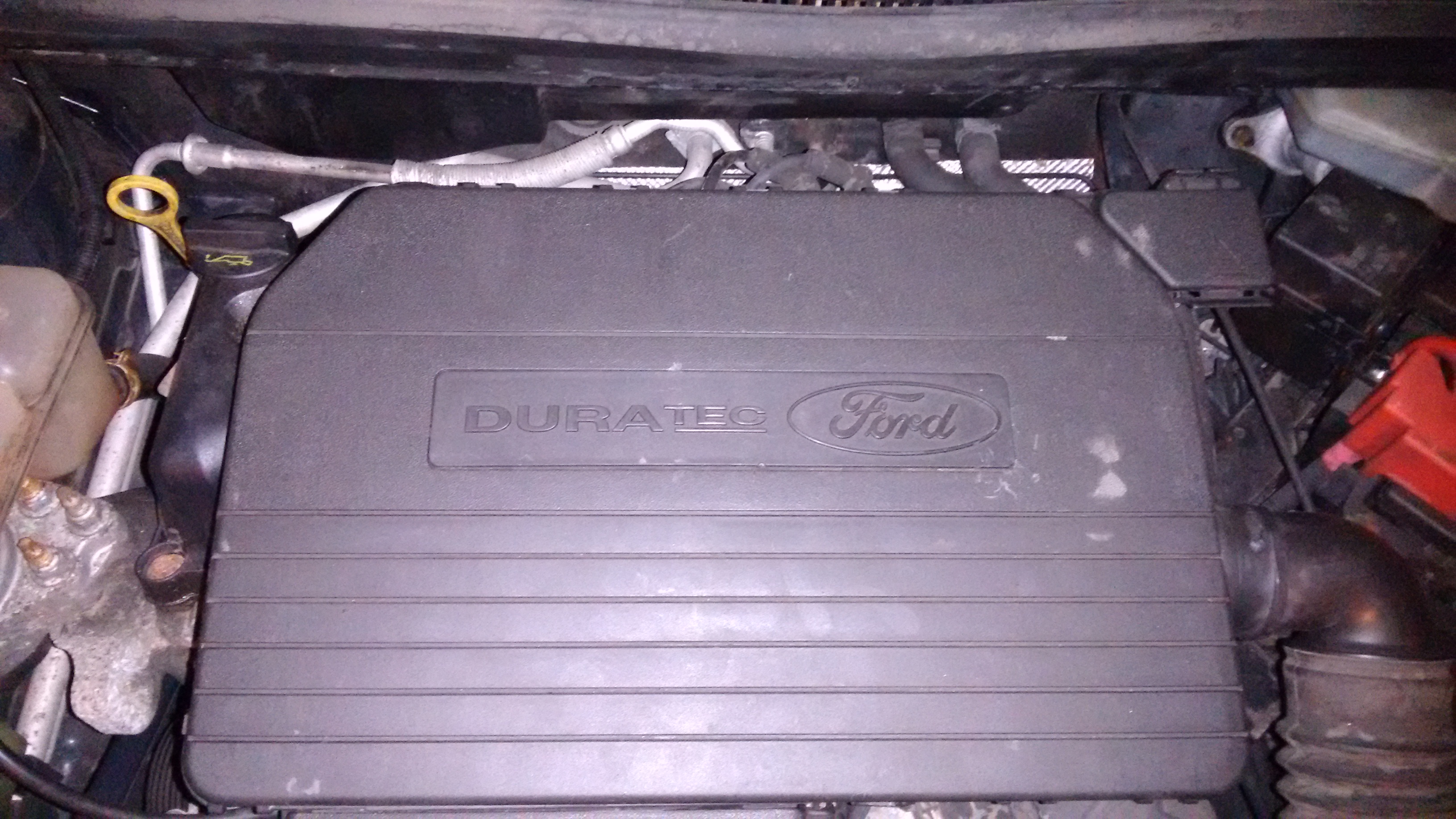

BeitragVerfasst am: 23.02.2016 16:16    Titel: Probleme beim Zündkerzen Wechsel Antworten mit Zitat
Vielen dank für die antworten.
Leider habe ich gestern gesehen als ich nach den Schrauben gesucht habe , das keine sichtbaren vorhanden sind. Habe auch mal stärker an der ganzen Einheit gezogen , brachte leider auch keinen Erfolg, bzw. Es bewegte sich nichts.
Hat noch jemand eine Idee wie ich diese Plastikteile darunter bekomme ? Man sieht da so rastnasen am oben teil die ich ebenfalls versucht habe zu öffnen , sitzt aber sehr sehr fest denen könnte von unten oder so festgeschraubt sein , wo man nicht dran kommt.
Leider hat es bisher nicht geklappt .
Danke für euere Hilfe
Viele Grüße Nils
 Dateigröße:  1.7 MB
 Angeschaut:  964 mal
BeitragVerfasst am: 23.02.2016 16:40    Titel: ziehen!? Antworten mit Zitat
Ich habe gerade noch mal ein wenig nach diesem Luftfilterkasten und der Demontage gesucht und auch nicht viel gefunden. Was ich aber gefunden habe ist der Hinweis das er wohl sehr schwer ab gehen soll. Die rede war von "herunter hebeln" um ihm ab zu bauen.
Nils222, zieh mal nur an einer Seite, vielleicht geht es dann.
Was hälst du vom Besuch bei einer freien Werkstatt?
Die können dir vielleicht zeigen wie und was und wo das geht.
Und wenn du den Luftfilter wirklich nicht abbgekommst, wirst du um den besuch in einer Werkstatt ohnehin nicht drum herum kommen.
