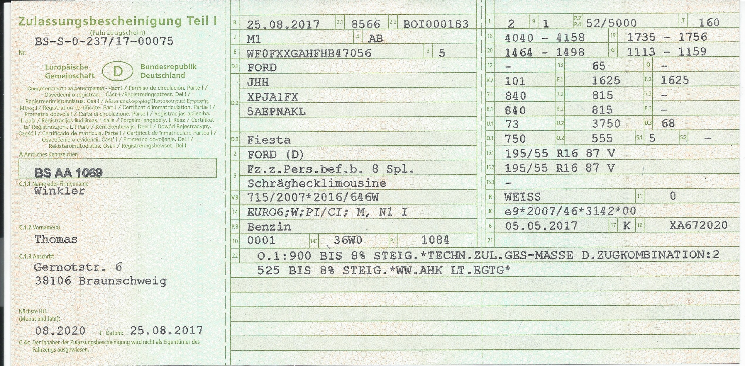

Moin!
Ich kaufte mir gestern einen Fiesta. Woher ersehe ich die Ausführung? M1 oder M2 oder wie sie heißen mögen?
Vielen Dank
 Dateigröße:  1.36 MB
 Angeschaut:  1717 mal

Mit deiner VIN-Nummer siehst du hier was du hast.
https://www.etis.ford.com/vehicleRegSelector.do;jsessionid=RadvWzSoUAmn129TJW96M9VphUkoNNEa5E4-89m7.eccvas1900j

BeitragVerfasst am: 29.10.2017 14:39    Titel: Glückwunsch zum Fiesta Mk8 Antworten mit Zitat
Glückwunsch Thomas W. aus B. zu deinen neuen weißen Fiesta.
Aus deiner Zulassungsbescheinigung geht hervor das dein Fiesta im August 2017 erstmals zugelassen wurde und genau das ist der Hacken.
Denn im Sommer 2017 wurde der neue Fiesta Mk8 eingeführt.
Nun steht natürlich die Frage im Raum: Hast du noch einen alten bekommen, welchen der Händler noch übrig hatte und der noch herum stand, oder schon einen ganz neuen Fiesta Mk8, einen der Ersten die produziert wurden.
Jetzt gibt es zwei Möglichkeiten weiter vor zu gehen.
Entweder du schaust dir einfach mal dein Fahrzeug an und vergleichst es mit Bilder von Fiestas die ganz eindeutig zugeordnet sind, oder aber du orientierst dich an den technischen Daten und vergleichst diese mit den bisher gebauten Fiestas.
Beim Bildervergleich empfiehlst sich die Internetseite:Wikipedia.org
Hier findest du im Artikel zum Fiesta Mk7 und Mk8 verschiedene Bilder beider Fahrzeuge.
Wenn dein Fiesta so aussieht:
Dann hättest du einen Fiesta Mk7 welcher bis zum Sommer 2017 produziert und verkauft wurde.
Wenn dein Fiesta aber so aussieht:
dann fährst du das ganz neue Model
Du hast in deinen Fiesta einen Motor mit 1084 ccm welcher 52 kW leistet.
Diesen Motor in einer der technischen Tabellen auf Wikipedia zu finden ist nicht alt zu schwer.
Zwar gab es bei beiden Fiesta einen rund 1,0 l Motor, aber nur der Fiesta Mk8 hat auch einen mit 52 kW welcher auch von den anderen Daten her zu deinem passt.
Entsprechend, wenn dein Bilder Check zu keinem anderen Ergebnis kommt, solltest du einen Fiesta Mk8 haben.
Da der neue Fiesta hier im Forum noch recht unbekannt ist, kannst du gerne noch einen kleinen Bericht schreiben, vielleicht auch mit ein paar Bilder, darüber wie der Neue so ist.
Und noch ein kleiner Tip Thomas W. aus B., du solltest vielleicht nicht alle deinen Persönlichen Daten im Internet veröffentlichen, sonst könnte es sein das du unerwartet Besuch bekommst oder nicht mehr lange einen so schönen neuen Fiesta hast.
