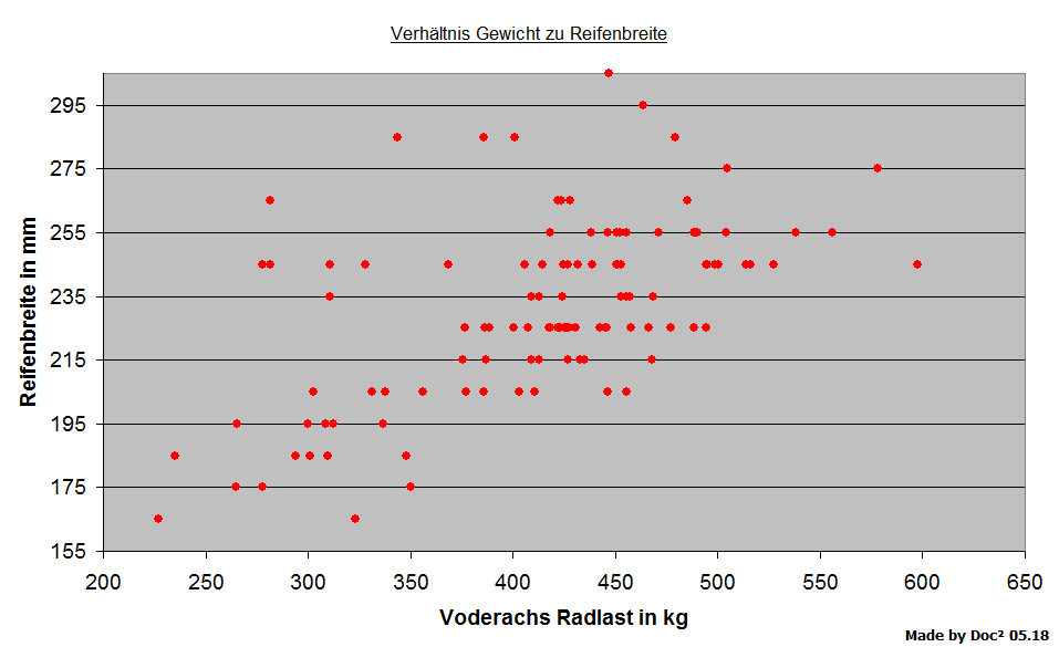

Ich habe versucht dem ganzen rein rechnerisch auf die Schliche zu kommen und bin herrlich gescheitert, elastische Bauteile lassen sich eben nur bedingt erfassen.
Die tatsächliche Reifen-Aufstandsfläche konnte ich zwar messen, aber über die Annahme das die Flächenpressung immer die selbe sein muss und sich nur unterschiedliche Formen der Aufstandflächen ergeben, durch unterschiedliche Reifenbreiten, war kein Ergebnis zu erzielen.
Oder anders ausgedrückt, die Reifenaufstandfläche wird immer die Selbe sein, nur deren Form variiert mit der Reifenbreite – entsprechend keine Haftungsunterschied.

Hier muss eine „Feldstudie“ gemacht werden – meine Überlegung.
Drum habe ich mal eben knapp 100 Fahrzeuge quer Beet, Kombis, Kleinwagen, Allrad, leichte und schwere in eine Liste mit Radlasten und Reifenbreiten gestopft und das ganze in Form eines Diagramms ausgewertet, Siehe Anhang.
Schön zu erkennen es ergibt sich eine recht dichte Wolke mit ein paar Ausreißern und einer klaren Tendenz.
Umso höher die Radlast umso breiter der Reifen.
Jeder Punkt entspricht einem Fahrzeug Vorderreifen.

Alle Daten aus dem Diagramm als .txt zum selbst nachrechnen.
