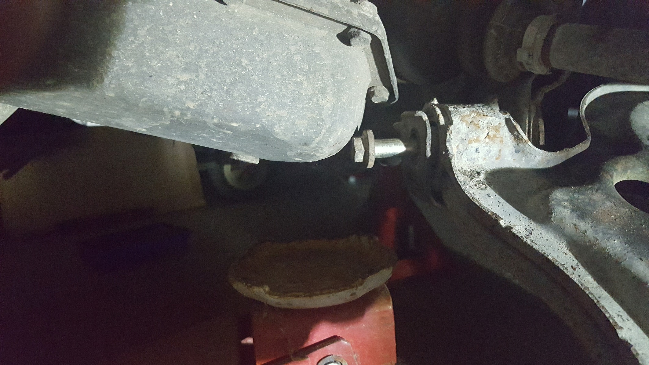

ich habe einen ford fiesta mit servo und automatikgetriebe baujahr 1996 ghia ausstattung halt :-)
so jetzt mein problem ich will/muss den querlenker links und auch rechts tauschen.
links habe ich ein problem die eine schraube(waagrechte) herauszubekommen, weil dort eine ölwanne von was weiss ich was im weg ist . bekomme die schraube nicht ganz heraus....
ich glaube die einzih´gste möglichkeit ist den motor anzuheben?!
kann mir jemad sagen was ich da alles losmachen muss?
oder ich müsste diese ölwanne abschrauben....müsste die automatikgetiebewanne sein?!
gruss humixx

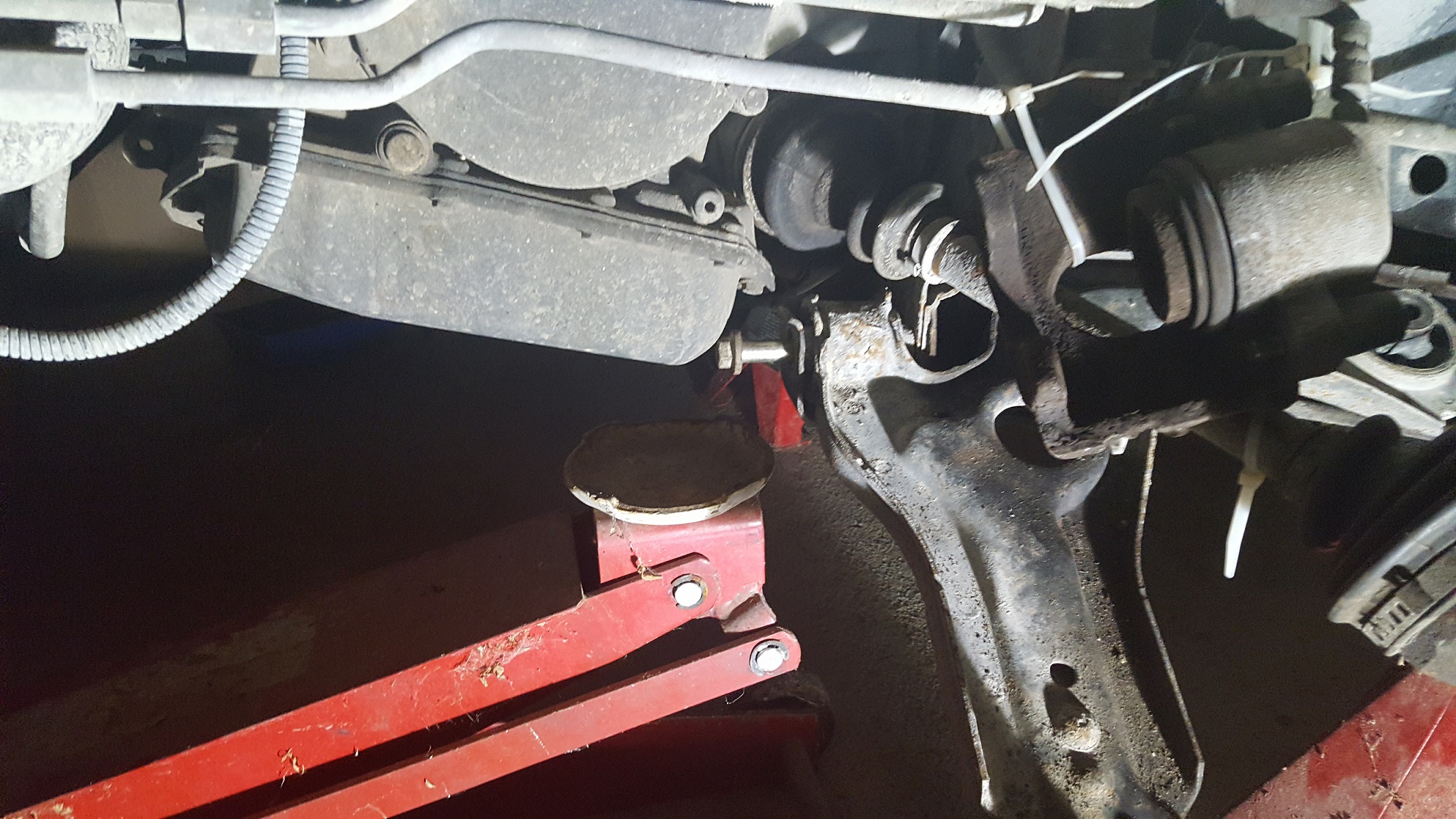

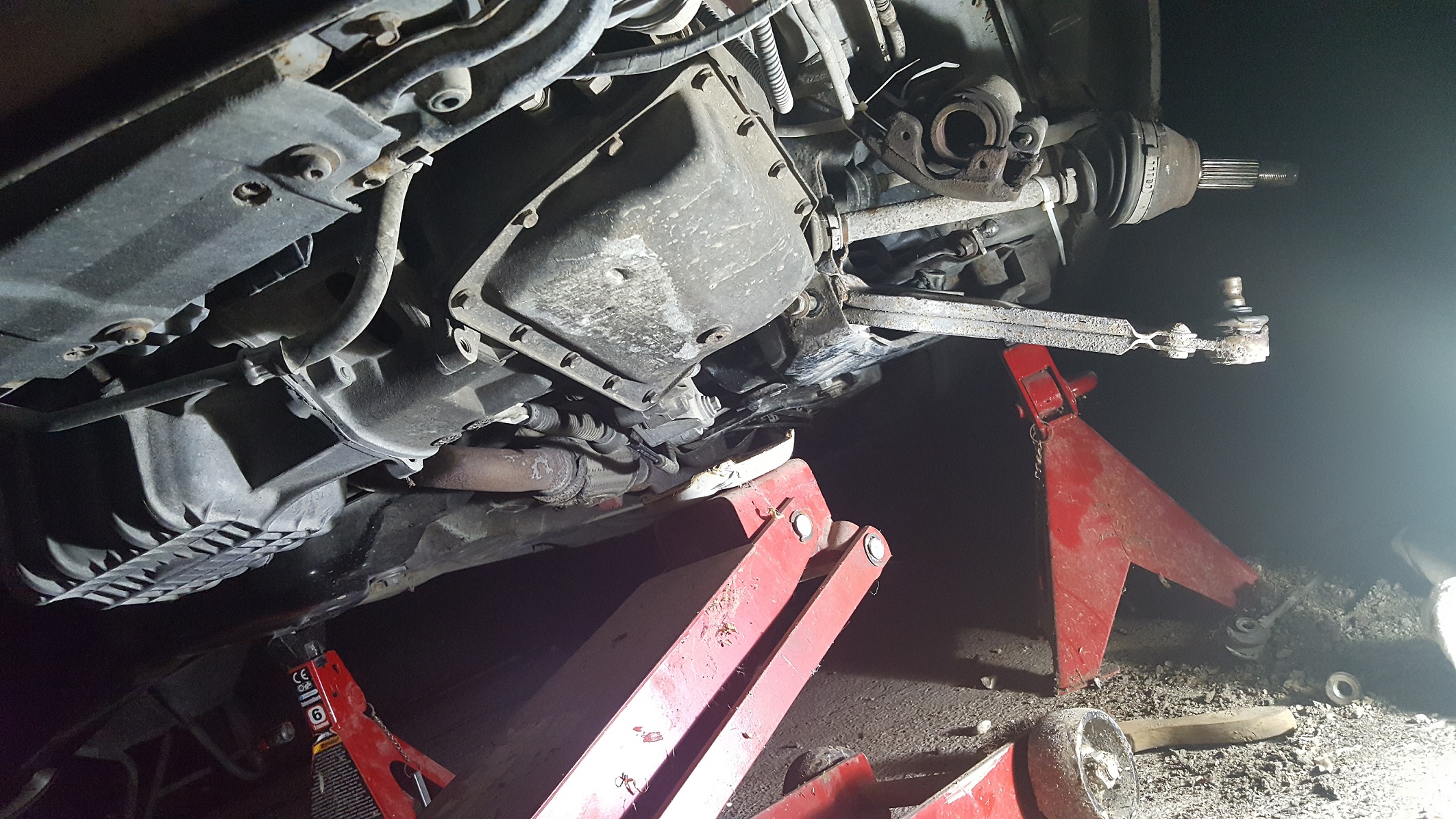

BeitragVerfasst am: 05.09.2019 21:57    Titel: Antworten mit Zitat
ja klar meine ich querlenker traurig))
sieht aus wie der rechte Daumen Hoch

BeitragVerfasst am: 05.09.2019 22:02    Titel: Antworten mit Zitat
Hier solltest du ein grobes Bild finden von dem was du da unter deinem Auto hast: https://ford.7zap.com/w_img/img/cgm/G001213803.gif
Unter https://ford.7zap.com/de/car/ findest du auch noch mehr Explosionszeichnungen und Artikelnummern.
Um dein Problem vielleicht zu lösen könnte es helfen wenn du den Gesamten Hilfsrahmen abschraubst, oder lose machst. Sind ja nur ein paar Schrauben.
Den Motor kannst du an Ort und Stelle lassen, dieser bräuchte nicht bewegt werden.

BeitragVerfasst am: 05.09.2019 22:06    Titel: Antworten mit Zitat
so hab bilder drin...waren zu groß
das mit dem rahmen schau ich morgen mal an...weil so wie es jetzt aussieht geht die schraube nicht so raus....entweder motor hoch oder wanne ab....
das mit dem rahmen wäre eine lösung
müsste eh ein ölwechsel machen vom getriiebe.....mein problem ist halt das ich in italien lebe und alles nicht so einfach ist mit den teilen....

BeitragVerfasst am: 06.09.2019 20:46    Titel: Antworten mit Zitat
Doc² @ 05.09.2019 22:02 hat folgendes geschrieben:
danke für den tip mit dem hilfsrahmen habs hinbekommen
danke
