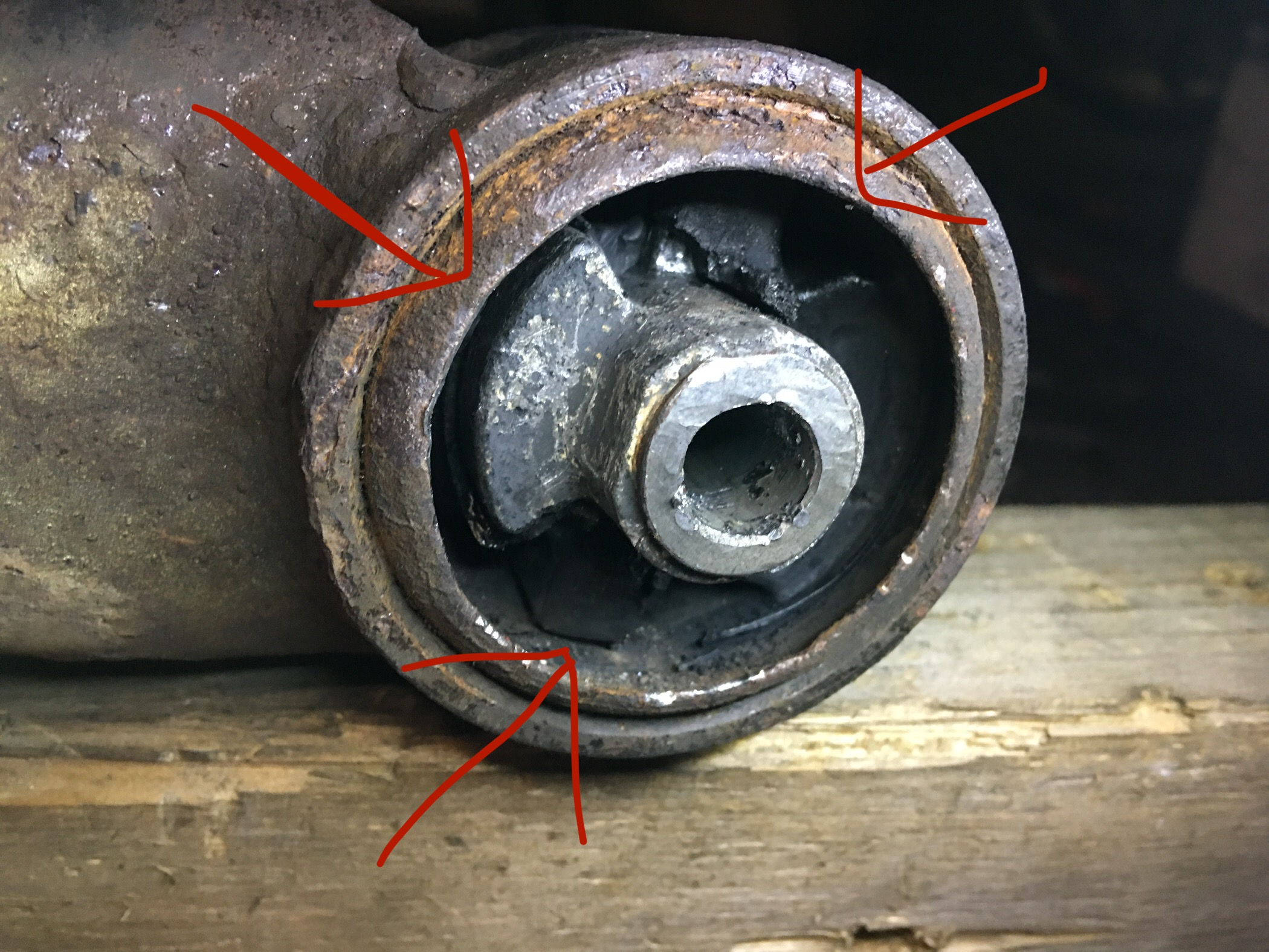

Hallo ihr Lieben,
bin aktuell dabei einen Fiesta MK4 Bj. 99 wieder TÜV-fertig zu machen. Muss beim Austausch der Hinterachslager der mit den Pfeilen markierte Ring mit runter (siehe angehängtes Bild). Habe zum Ersatz neue Lager die ohne Metallring sind.
Danke für eure Antworten!
Grüße,
Patrick

BeitragVerfasst am: 03.11.2019 10:16    Titel: Antworten mit Zitat
Ist das als Frage gemeint?
Der Ring ist jedenfalls Teil des Gummilagers und wurde in den Hinterachskörper eingepresst. Es gibt im Prinzip zwei Möglichkeiten den Ring / das Lager rauszubekommen:
-Die elegante Variante: Auspressen. Dafür benötigtst Du natürlich entsprechendes Werkzeug. Wir haben uns dafür selbst mal eine kleine Vorrichtung gebaut. Das neue Lager muss dann ja auch wieder rein, dafür muss sowieso ein Werkzeug her.
-Die destruktive Variante: Rausschneiden. Dafür den inneren Teil entfernen, in dem das Gummi zerschnitten wird. Anschließend von innen den verbliebenen Ring mit einer Säbelsäge einschneiden. (Vorsicht! Nicht in den Achskörper schneiden!) Dann mit Hammer und einem Meißel o.ä. den Ring neben dem Schnitt nach innen schlagen, sodass dieser am Schnitt komplett durchreißt und keinen Halt mehr hat. Dann hast Du das alte Lager auch draußen, jedoch muss das Neue nun auch wieder rein.
Warum haben Deine neuen Lager eigentlich keinen äußeren Ring mehr? Sind das welche aus PU?
