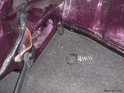

Jeder kennt das Problem, gerade in Fiesta Kofferräumen:
Man packt etwas hinein fährt ein paar Meter und entdeckt die Ladung in einer anderen Ecke vom Kofferraum wieder. Die ungesicherte Ladung rutscht umher, fällt um und geht dabei kaputt oder beschädigt den Kofferraum und seine Verkleidungsteile.
Das ist leider bisher ein ungelöstes Problem, da ab Werk im Fiesta keine Verzurrmöglichkeiten vorgesehen sind.
Nun habe ich aber in einem Escort Mk5/6/7 Kombi Halteösen gefunden welche diese Aufgabe recht passabel ausführen und ohne Bohren, Schrauben oder sonstige Bearbeitung der Karosserie im Fiesta Mk3 nachgerüstet werden können.
Siehe Bild im Anhang.

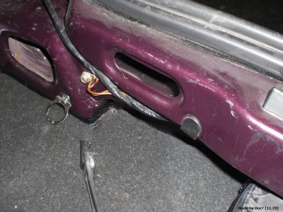

Auf dem ersten Bild ist eine der Öse schon verbaut, in einer Öffnung des Heckbleches, im Fiesta Mk3 Kofferraum. Davor liegt eine weitere Halteöse welche mit einer Unterlegscheibe ergänzt gut im Loch in der Rückwand halt findet. Unter Umständen könnte man auch eine Karosseriescheibe verwenden, aber dies ist nicht zwingend erforderlich.
Über den Federmechanismus wird die Öse immer wieder zurück gezogen so das sie nicht im Weg ist wenn man sie nicht braucht. Die Öffnung der Öse ist groß genug für einen Spanngurt oder Ähnliches.
Ford Teilenummern:
Drehgriff - Klappe Zwischenboden 6115399
Druckfeder – Drehgriff 6143670
Klammer – Drehgriff 6143630
Ob die Teile noch bestellt werden können weiß ich nicht, aber in jedem Ford Escort Mk5/6/7 sind sie im Kofferraum zwei mal zu finden.
Natürlich gibt es auch andere Lösungen, aber leider muss man bei den meisten die Karosserie bearbeiten. Dies ist bei der gezeigten Öse nicht notwendig. Außerdem kann sie vollständig und ohne Schäden an der Karosserie zurück gebaut werden. Einziger Wehrmutstropfen:
die Löcher im Heckblech sind nicht rechts und links an der gleichen Stelle. Eines ist genau in der Ecke, das andere etwas versetzt.
Ich werde diese Konstruktion im Lauf der Zeit testen und dann wird sich zeigen ob und wie gut das ganze funktioniert.
Für bessere Lösungen bin ich gerne offen und um Beispiele wird gebeten.
Escort Halteöse in der Kofferraumrückwand unter der Fahrerrückleuchte im Fiesta Mk3.
 Dateigröße:  353.02 KB
 Angeschaut:  1014 mal
Escort Halteöse in der Kofferraumrückwand unter der Beifahrerrückleuchte im Fiesta Mk3.
 Dateigröße:  305.4 KB
 Angeschaut:  980 mal
