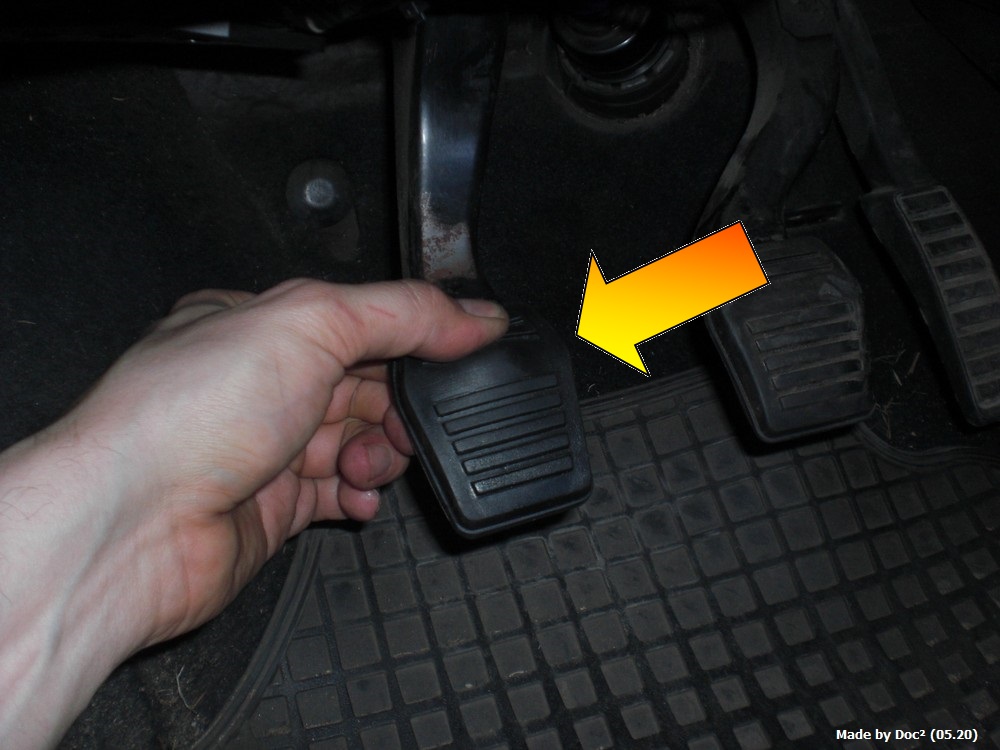

Bild 1:
Hier kann man gut erkennen das die Pedalgummis von der Bremse und der Kupplung nach Jahrelangen treten angegriffen und verschlissen sind.
Die Kupplung weiß an der Ecke unten links den größten Verschleiß auf, die Bremse an der rechten unteren Ecke.
Das Gaspedal besteht komplett aus Kunststoff und hat keine austauschbare Auflage.

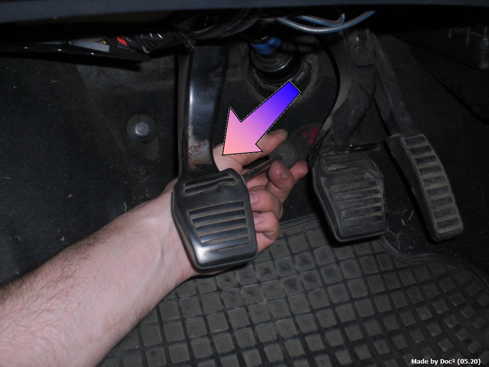

Bild 2:
Mit einem flachen Schraubendreher von hinten unter die Gummiauflage fahren und diese mit einem leichten Ruck aus der Pedal heraus schieben. Dabei rutsch der viereckige Gummistopfen aus dem Loch im Pedal und der Gummi gleitet ab.

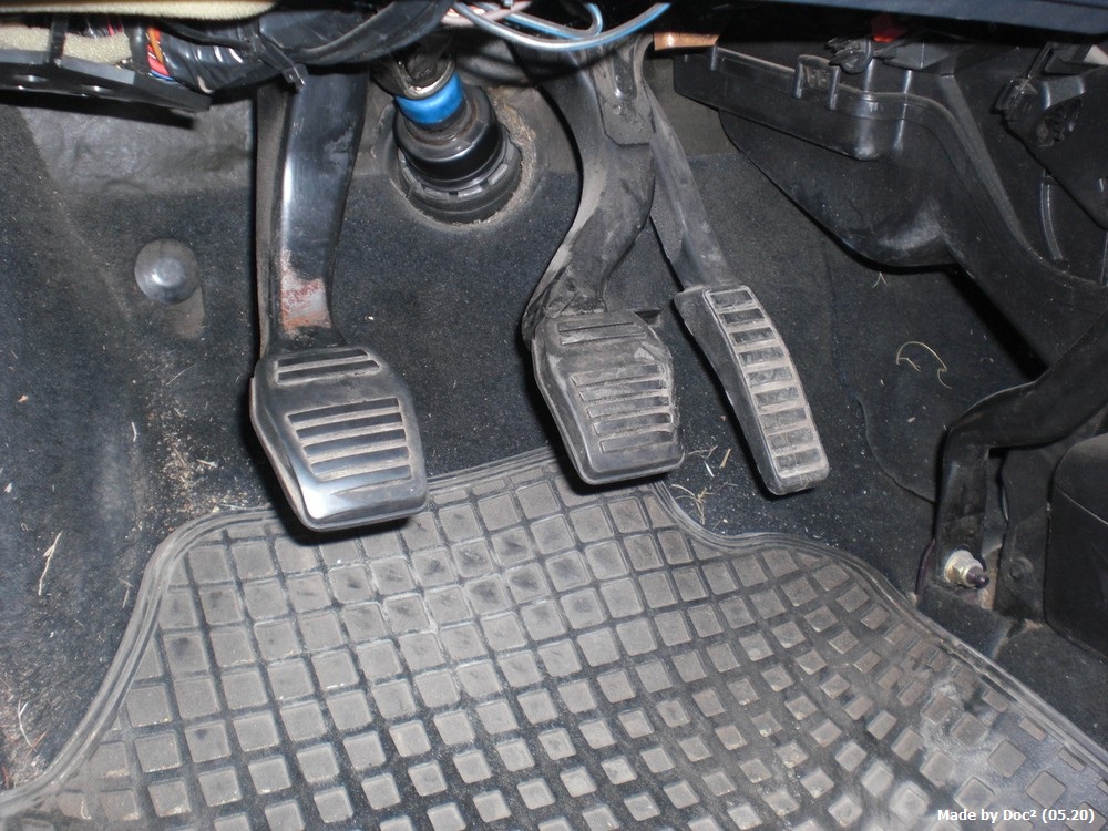

Bild 3:
Das nackte Pedal hat eine viereckige Öffnung für den Gummistopfen, auf der Innenseite vom Pedalbelag. Die ausgeformten Ecken sind für eine leichtere Montage vom Gummi gedacht.
Durch diese soll der Stopfen leichter in das Loch gleiten.
Vor der Montage kann man das Pedal reinigen und die Farbbeschichtung erneuern.

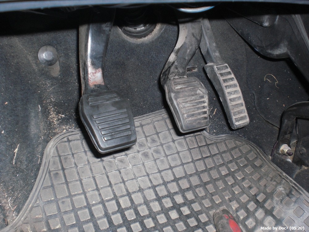

Bild 4:
Von vorn / unten den neuen Pedalgummi auf den Pedal aufschieben, dabei den Gummistopfen durch die ausgeformten Ecken in das Loch einschieben. Der Pedalbelag wird nicht von allein in sein Loch einschnappen, dafür muss man einmal auf den Belag im Bereich vom Gummistopfen drücken. Umso wärmer der Gummibelag ist, umso leichter ist die Montage und Demontage da sich der Gummi leichter verformen lässt.

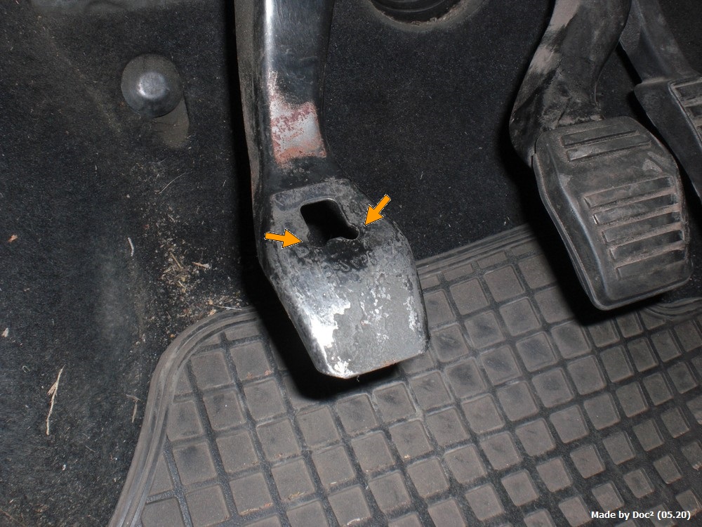

Bild 5:
Der neu Pedalbelag ist komplett montiert und sitzt korrekt auf dem Pedal.
Verschließen nach vielen Jahren und Kilometern.
Zur demontage benötigtes Werkzeug: flacher Schraubendreher.
Das Pedal ohne Belag.
Montage des neues Pedalbelages.
Schick und neu.

BeitragVerfasst am: 28.05.2020 11:57    Titel: Antworten mit Zitat
Kleiner Tipp: etwas Spüli-Wasser (1:2 bis 1:3) auf den Gummi und das flutscht regelrecht rein. Wenn das Wasser verdunstet ist, ist es wieder fest.
