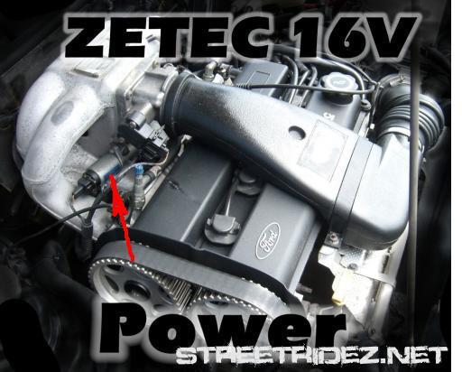

ich glaub ich hab den fehler, kollege hatte das selbe prob, bei ihm war de leerlaufreglung. wo befindet die sich bei meinem motor?

Bei der Ansaugbrücke das runde teil links mit stecker ist der ll regler hab bildf angehangen

all right. hab dank. so nochwas, brauch ich da eins für speziell meinen motor? oder kann ich auch einen von nem 90pser nehmen?

BeitragVerfasst am: 20.04.2007 19:37    Titel: Antworten mit Zitat
Geht schon. Wird wohl genau der selbe sein
