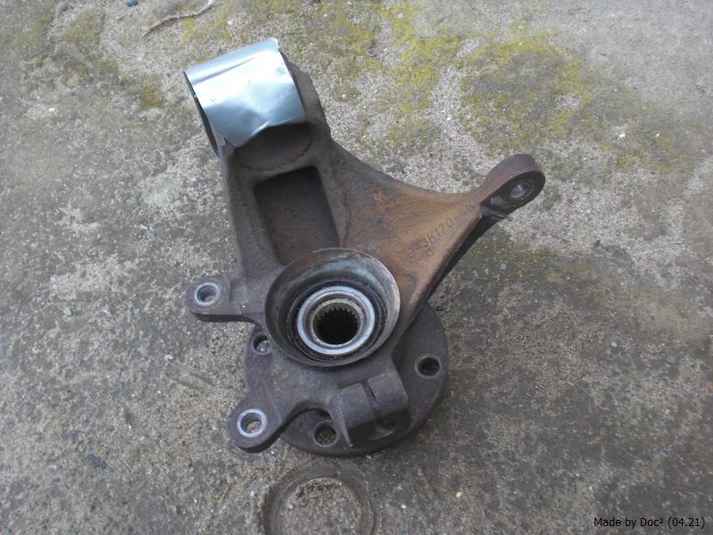

Antriebswellenseite.
Im Losen zustand klappert die Lager. Angezogen sind diese Spielfrei und belastungsfähig.

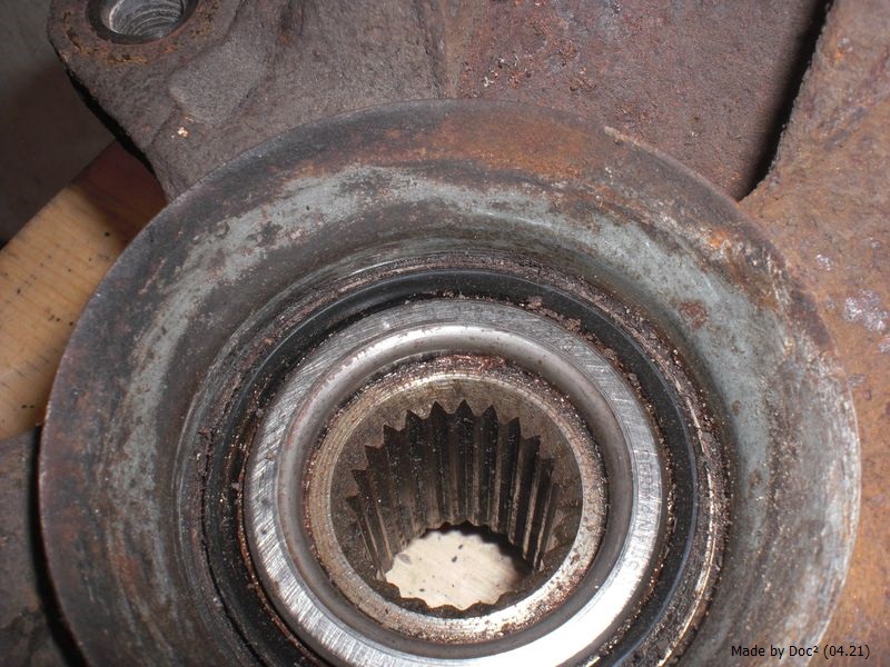

Radseite. Die Radbolzen wurden demontiert.
 Dateigröße:  209.78 KB
 Angeschaut:  930 mal
Das vor `94er Lenkschwenklagerhat keinen Sicherungsring.

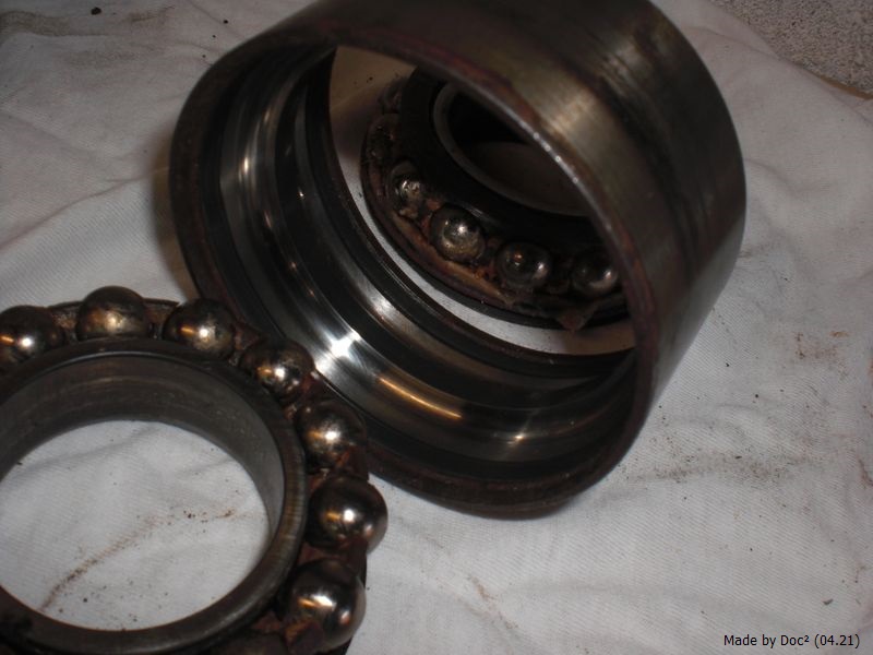

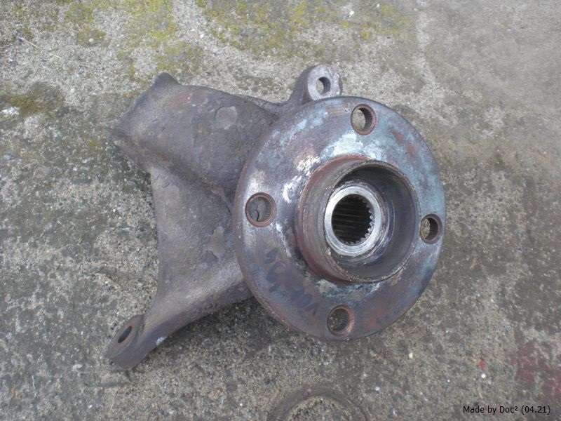

Ausgebaute nach `94er Radlager.
Radlagerhersteller SKF
 Dateigröße:  130.08 KB
 Angeschaut:  900 mal

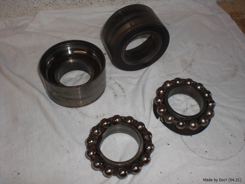

Das breite einteilige Radlager von `94.
Beide Kugellager entnommen. Radlagerhersteller SKF
