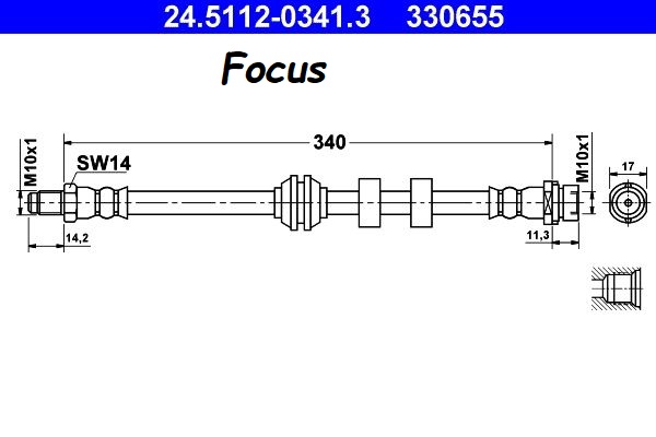

Nach langen hin und her habe ich mich an die Verwirklichung meines Bremsenumbau begeben.
Original Bremsanlage: Fiesta Mk4 Bj96 1.3L 50PS
Neue Bremsanlage: Focus Mk1 Bj99 1.8L 115PS
Motor umbau auf 1.7L 125PS (Vom Vorbesitzer und eingetragen)
Nach Monate warten und Bestellen hatte ich letzten Monat alle teile zusammen.
Ich hatte gleich Fleißig angefangen und es ging auch recht zügig voran aber dann kam das Problem Bremsschläuche.
Ich habe mir welche extra anfertigen lassen (Stalfexleitungen) die zu mein Leid nicht so waren wie ich sie bestellt hatte.
Sie passten zwar aber es gab vorne das Problem der Flexibilität, denn einer ist beim absetzten der Karosse gleich Kaputtgegangen.
Das lager aber nicht an der Qualität sondern daran das es mehr als um 15Grad eingebogen wurde und dann laut Knackte.
Nun ja verbuche ich das jetzt mal für mich als Lehrgeld zwinker
jetzt habe Ich das problem das ich neue Schläuche brauch und am liebsten keine Stahlfex mehr.
Nach dem man mir in ein anderen Forum Gesagt worden ist, das die Fiesta ST150 Bremsanlage Pug and Play passen würde dachte ich mir passen die Schläuche vielleicht an die Focus Bremssattel?
Hat eventuell einer noch eine Bremsschlauch vom ST150 und könnte die Gewindelänge messen?
Oder hat noch eine alternative?
Ich danke euch schonmal im voraus zwinker

wenn es das mal währe, dann währe ich sogar etwa froh darüber aber nein leider ist genau das nicht der Fall.
Vorne ist der Schlauch 340mm lang brauche aber mindestens 360mm und hinten ist der Schlauch vom Focus zweigeteilt mit einer Leitung dazwischen.
Hinten brauche ich aber eine Länge von mindestens 430mm die vom Focus ist aber nur 195mm oder vom FL 410mm lang.
Ich habe heute Vormittag die Bremsschläuche vom st150 bestellt in der Hoffnung das sie passen.
Ein Werkstatt Kollege sagte mir es ist egal wenn das Gewinde länger ist abdichten tut es denn noch nur zu kurz darf es nicht sein.

Update die Bremsschläuche passen vorne nicht, da sie viel zu lang sind.
Aber das Handbremsseil passt gerade so.
Werde wohl oder übel nicht darüber hinweg kommen mir für vorne noch mal welche anfertigen zu lassen.
