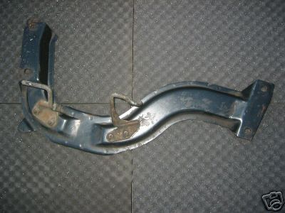

Die Querlenker Abstützung, die beim Fiesta Mk3 ausnahmslos nur bei XR2i Modellen mit dem 1,8 Liter Motor verbaut wurde, und ansonsten nur vom jeweiligen Besitzer nachgerüstet wurde, macht schon so ihren Sinn als Versteifung der unteren Fahrwerksteile an der Vorderachse.
Bei Ebay sind solcherlei speziellen Teile auch hin und wieder mal zu bekommen, so auch nun wieder:
http://cgi.ebay.de/Ford-Fiesta-XR2i-Zetec-untere-Domstrebe-an-Querlenker_W0QQitemZ130154938969QQihZ003QQcategoryZ70177QQssPageNameZWDVWQQrdZ1QQcmdZViewItem
Auf dem Bild in dieser Auktion, oder nach Ablauf dieser im Anhang ist klar dieses Bauteil zu erkennen.
Was mich aber in diesem Fall interessiert ist wofür die zwei rostigen Hacken, die, auf der Stütze montiert sind, für eine Funktion haben.
Ich habe da so die Theorie das sie etwas mit dem im Fiesta verbauten SCS, dem ABS vergangner Tage, zu tun haben.
Weiss dazu jemand mehr?

diese von dir genannten 2 rostigen Hacken sind die Halterungen für den auspuff bzw. da sitzt der Kat dran.

da ist wenn ich mich richtig erinnere (schon lange nicht mehr unterm Auto gewesen) 2 so Gummis dran und daran ist dann der Auspuff

Das ist wie schon gesagt wurde die Aufhängung vom Kat.
Es hatten übrigens alle xr2i die Strebe verbaut,
auch die 1,6er!
wink
BeitragVerfasst am: 07.10.2007 13:55    Titel: Antworten mit Zitat
Bei allen übrigen Fiestas sind auch diese Hacken zur Aufhängung des KAT's vorhanden, nur sind die Hacken sonst and der Karossrie, etwa auf höhe der Spritzwand, von unten an den Wagen geschraubt.
Für mich ist nicht ganz nachvollziehbar warum von Ford aus das bei den den stärkeren Modellen anders gehandhabt wurde, aber es wird schon seine Gründe gehabt haben.
Desweiteren ist ja and der Querlenker- Abstützung, oder Versterbung, auch noch eine andere Halterung vorhanden. Auf dem Bild recht gut links unter dem Haken, dessen Bedeutung nun ja geklärt ist, erkennbar.
Bis jetzt hab ich noch keinen Fiesta gesehen wo diese Öse genutzt wurde, aber ein Grund dafür wird es ja geben. Nur Welchen?

taz.dev @ 07.10.2007 12:18 hat folgendes geschrieben:
auch die 1,6er!
wink
aber nicht zu vergessen der 1.6er hatte die haken nicht dran auf der strebe!
XR2i - Track Weapon:-)
www.XR2i.de.tl
BeitragVerfasst am: 07.10.2007 20:30    Titel: Antworten mit Zitat
genau, und der 1.8er hatte ne andere Auspuffanlage im vorderen Bereich, deswegen hatte der wohl auch die Haken nötig.
