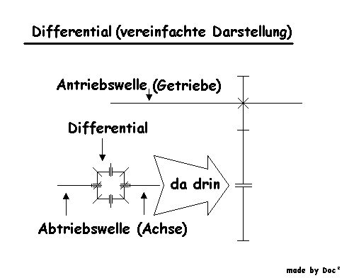

Und eben genau so eins würde ich für meinen Kleinen sehr gerne erwerben oder verbauen lassen. Nur das Problem ist scheinbar stellt niemand so etwas her. Ich habe Differentialsperren auch bisher nur für Heckangetriebene Escorts hier im Internet gefunden und obwohl ich zum Thema Zahnräder und denn ganzen Sülz gelehrt wurde kann ich mir nicht so ganz vorstellen wie, wenn es doch so ein 1-Wegediffertial für uns geben würde, es bei uns funktionieren sollte, denn man kann ja schlecht einfach eine durchgehende Achse, mit einem Zahnrad drauf, einsetzen, oder etwa doch.
Wenn einer nun, anhand einer oder meiner Skizze, hier das ganze mal erklären könnte währe das echt super, denn ich bin bestimmt nicht der einzigste denn dieses Thema interessiert. Was aber auch noch schick währe wenn einer einen Hersteller wüsste der solche Differentiale für denn bereich der des öffentlichen Strassenverkehrs herstellt.
Wenn es Fragen zu dieser Skizze geben sollte reiche ich gerne noch eine detailiterte Erklärung nach, aber ich hoffe es ist auch für Nicht-Metaller verständlich.
(Edit: fehler in der Skizze entfernen)

BeitragVerfasst am: 09.12.2005 13:19    Titel: Antworten mit Zitat
alssoooo:
Wie kommst du drauf das der Mustang voll gesperrt ist? (nich das es nich sein kann, aber woher kommt die Info?)
und 2tens. nimm doch einfach das Fiesta oder Escort Turbo Getriebe, die sind zu 25% gesperrt. Hab so eins auch im Fiesta. Was auch gut (noch besser) kommt ist sich einfach die Sperre vom Focus RS ins Getriebe zu zimmern (Suhe macht das u.a.). Kenne 2 die das haben machen lassen, ist echt ein seeehr sicht/spürbarer Unterschied.

BeitragVerfasst am: 09.12.2005 17:16    Titel: Antworten mit Zitat
soweit ich weiss is nur in den Turbogetrieben ne Sperre drin...
obs da noch Modellunterschiede gibt oder wie sich die 25% nun genau bemerkbar machen kann ich auch nich so genau sagen.

eine differentialsperre gab es nur im escort turbo.
der fiesta hatte keins!

BeitragVerfasst am: 12.12.2005 13:22    Titel: Antworten mit Zitat
... Escort Turbo Getriebe, die sind zu 25% gesperrt ... Sperre vom Focus RS ins Getriebe...
Wie wird denn diese 25% Sperrung erreicht?
Wenn man diese RS-Sperre oder das Escort nimmt ändert sich dann auch die Übersetzung vom Differential?
Nierenspender, passte die Escort-Sperre bei dir ohne Probleme, oder musstest du da noch grob nach arbeiten an der Achslagerung, oder so?
