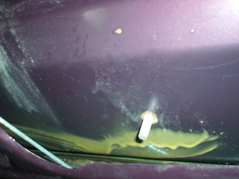

Ist es gut oder besser die Kennzeichenhalter, die im Heckklappen Blech versenkt sind, wenn nötig auch mit Gewalt aus dem Blech heraus zu reißen, um den Rost rings herum zu entfernen? (Siehe Bild)
Die gräulichen "Stifte" sind mit einem Innengewinde versehen so das man von aussen eine M6 Schraube hineindrehen kann um damit das Kennzeichen festzuschrauben.
Links das sind Ablagerungen vom eingetreten Wasser.
Die Stange die so quer an der unt

So dann gebe ich mal selbst ein paar Antworten auf Fragen die sich mittlerweile geklärt haben.
Die Kennzeichenhalter habe ich mir noch mal genauer angeschaut und nun auch aus dem Blech herausgerissen.
Das klingt Gewalttätiger als es eigentlich war, denn im Grunde war es nur kräftig ziehen.
Ohne diese Stifte lies sich der Rost relativ gut entfernen und das Lackieren ging um einiges besser.
Der Aussensechskant der Stifte dient zum halten, wenn man von vorn die Schraube herein dreht und dann sollte sich, ähnlich wie bei einer Blindniete, kurz hinter dem äusseren Kragen eine Wulst aufwerfen, womit der Stift dann wieder arretiert sein sollte.
Ich berichte dann später darüber ob man diese Stifte wieder verwenden kann.
