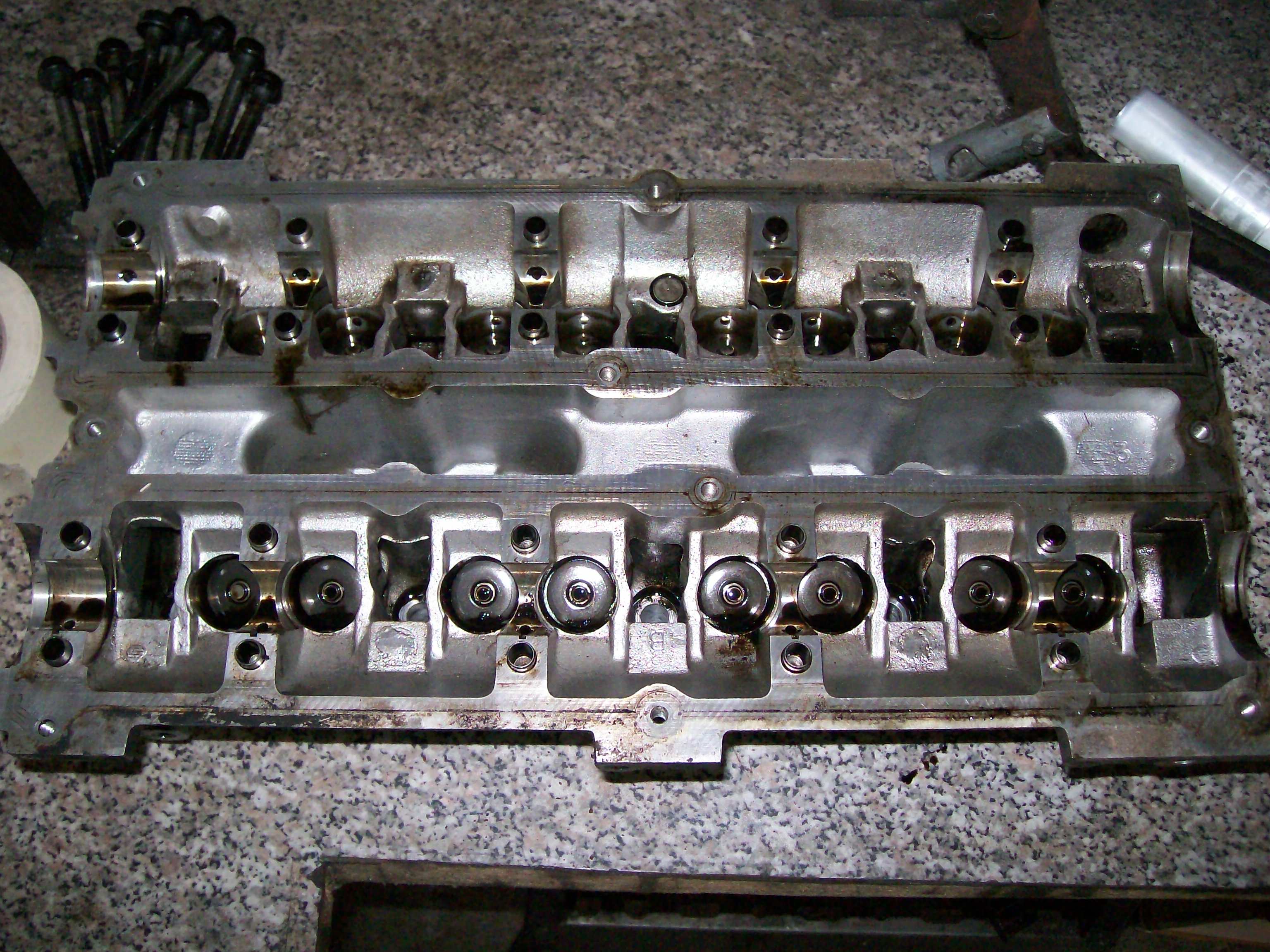

habe jetzt am Wochenende doch endlich mal richtig mit meinem Motor angefangen, ihn schön auseinander genommen und bin gerade dabei die Ventile zu polieren. Habs nur leider verschwitzt von Anfang an einige Bilder zu machen. Falls sie jemanden interessieren, ich lad' hier vorerst mal ein paar Stück hoch. Weitere werden noch folgen.
 Dateigröße:  669.07 KB

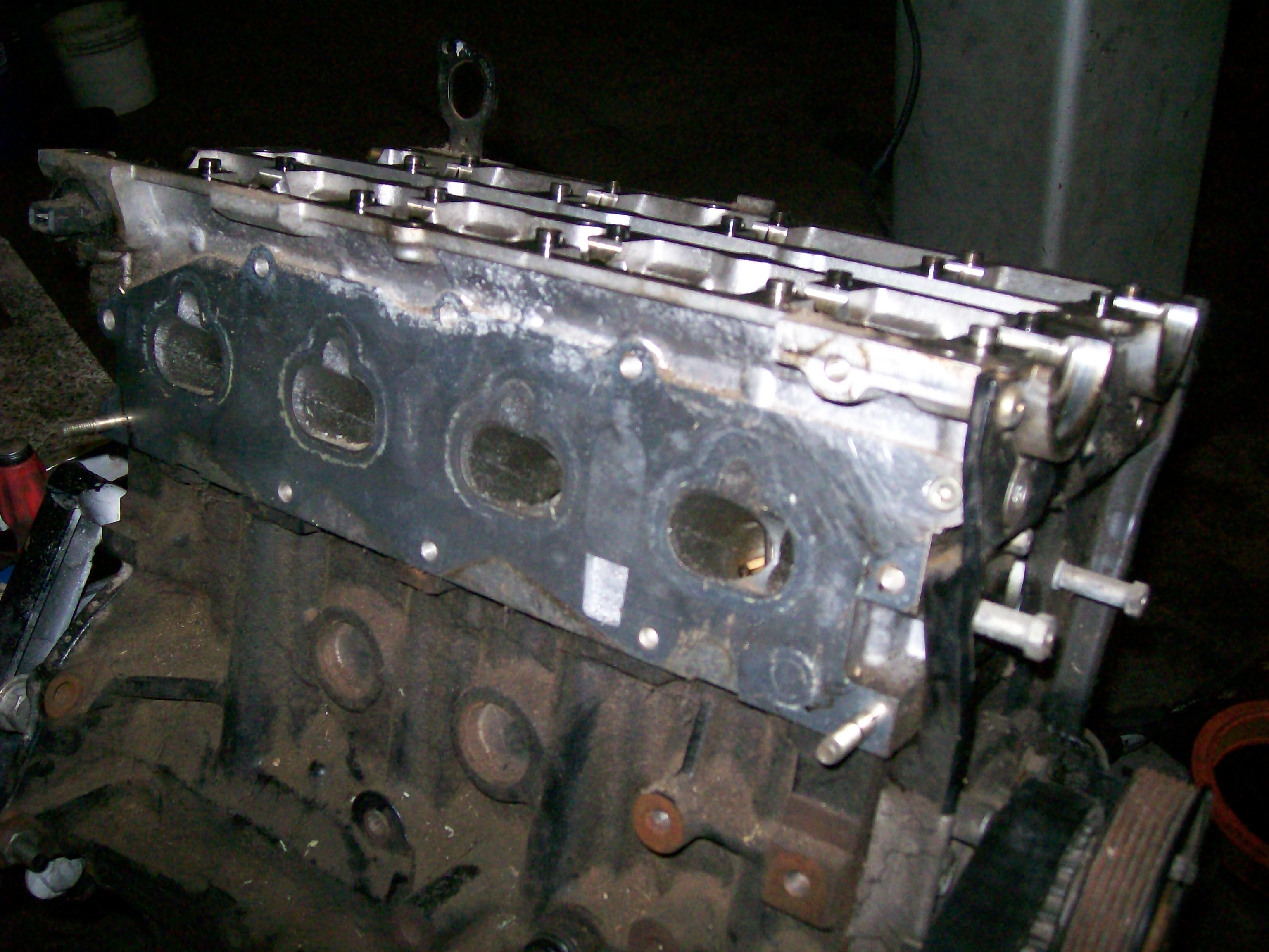

haben vor die Kanäle demnächst zu polieren
 Dateigröße:  631.89 KB

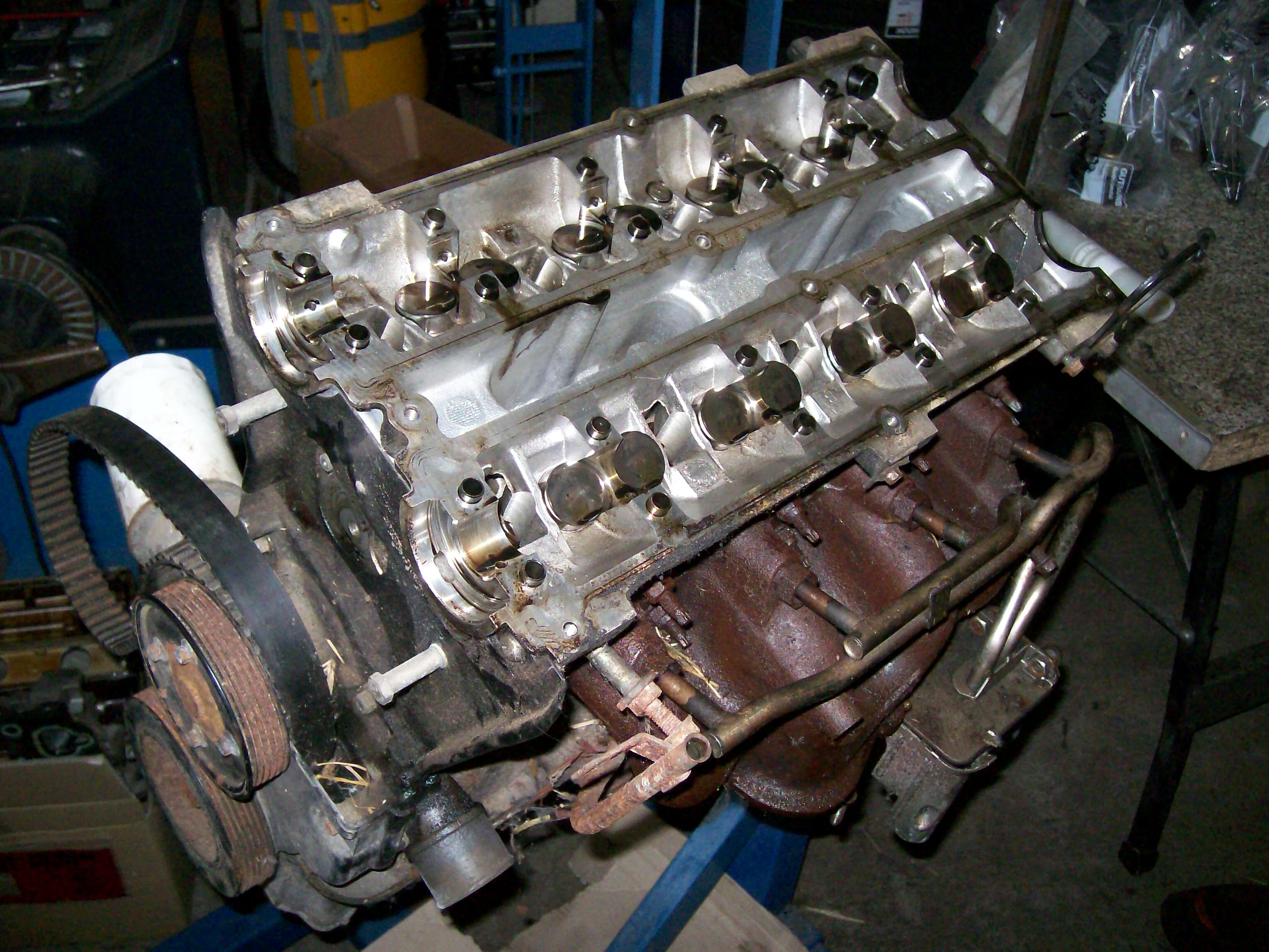

BeitragVerfasst am: 24.01.2010 18:52    Titel: Antworten mit Zitat
hier noch zusammen mit den Ventilen
 Dateigröße:  748.34 KB
