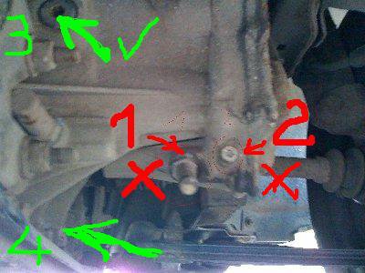

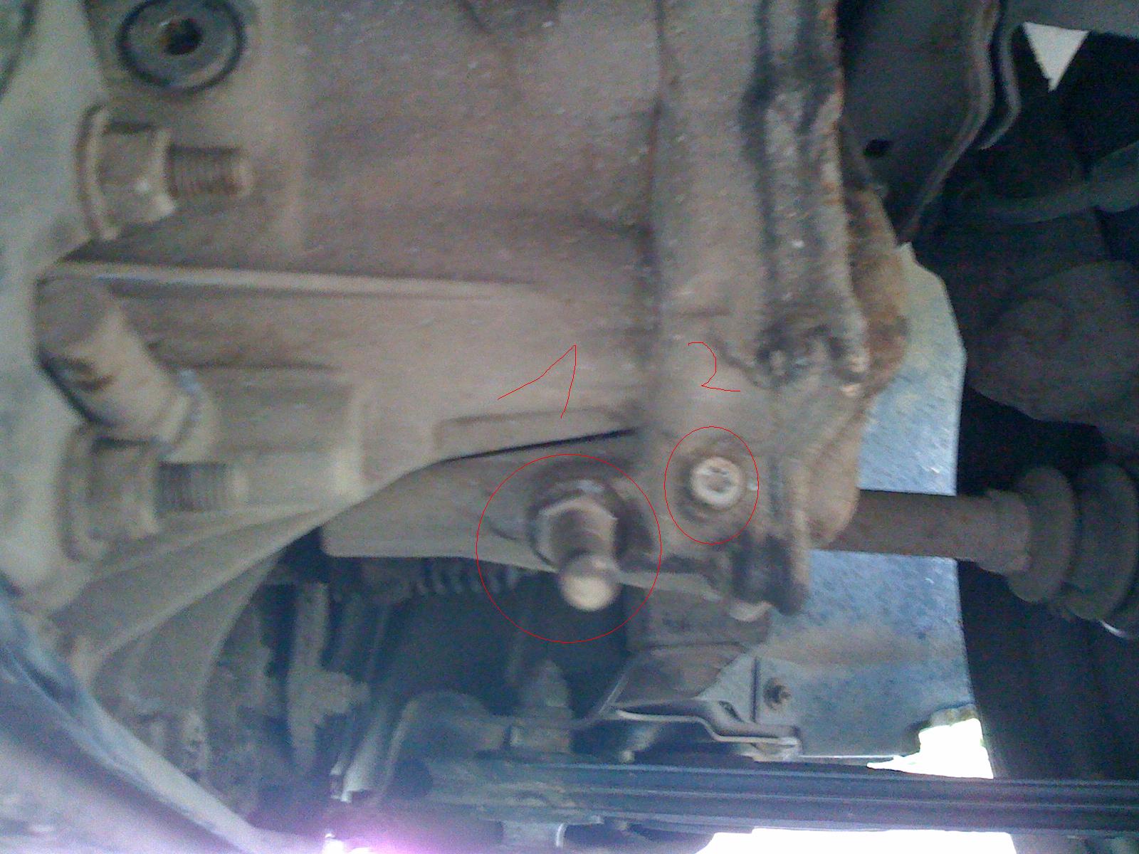

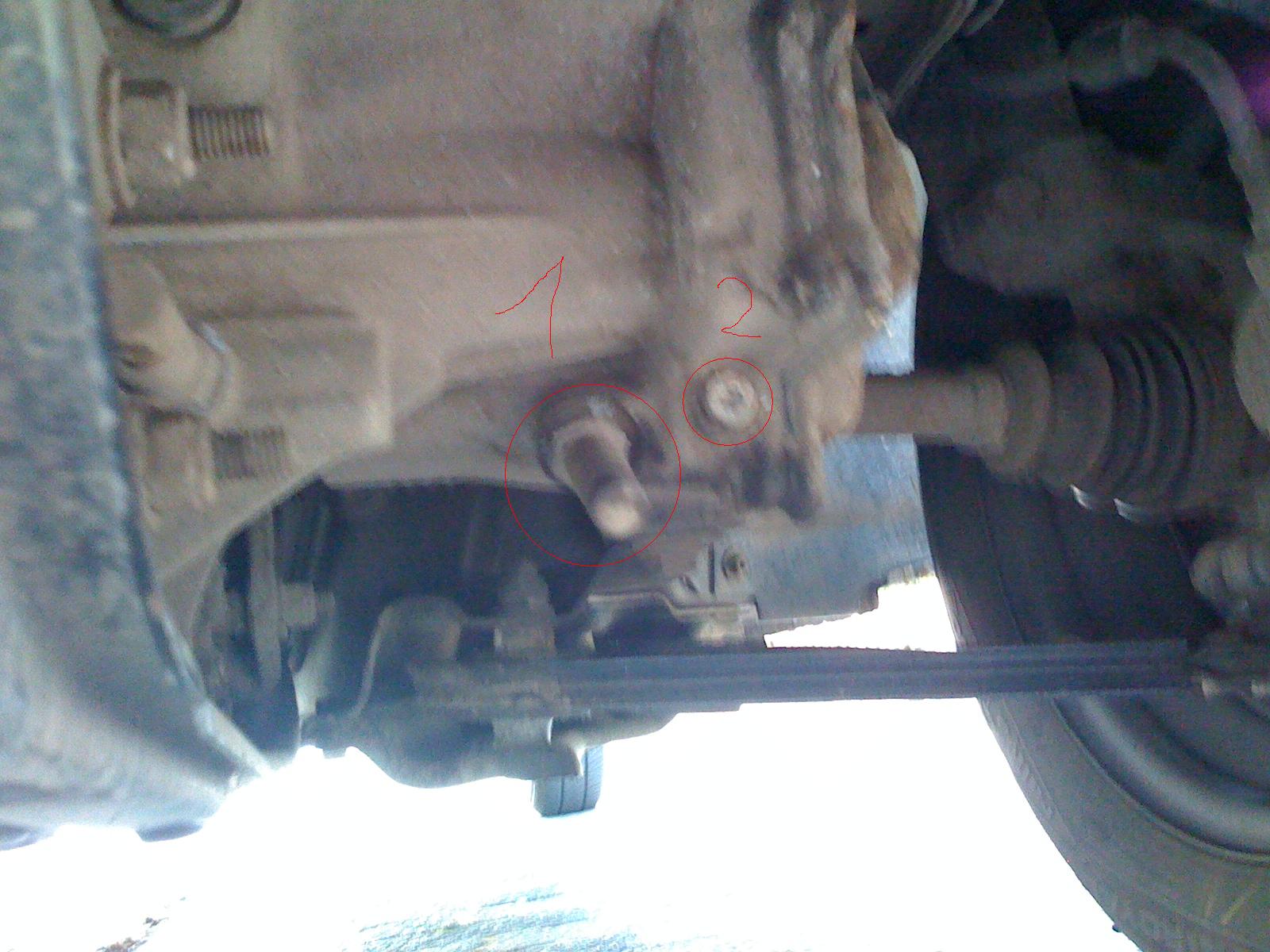

hallo leute hab nen riesen problem und zwar geht mein 5ter gang nicht mehr(1.2.3.4. gehen wunderbar rein aber wenn ich dann in 5ten schalte der "rastet" nicht ein ist wie im leerlauf), und zwar wollte ich heut mit nem kollege getriebeöl wechseln die einfüllschraube haben wir gefunden aber die auslassschraube nicht. dann sagte er nimm schraube 1 und 2 einfach da kommt ja auch wohl was raus (schraube 1 und 2 siehe bild),
die schrieben rausgenommen und es lief ein wenig öl raus glaub das schraibe 1 ein sensor oder ähnlcihes ist(19ner schlüssel zum losdrehen)
und schraube 2 war eine torx schraube.
wie gesagt ein wenig öl lief raus und das wars dann dann hab cih ein bisschen getiebeöl aufgefüllt bis es opben aus der einfüllöffnung wieder rauslief, habe dann die schreube wieder reingedreht bin gefahren und der 5te gang geht nicht mehr hoffentlich könnt ihr mir helfen ist vielleciht zu viel getriebeöl draufgekommen das der 5te gang nciht mehr geht? oder hat das was mit schraube 1 zu tun?

Das sieht übel aus, wenn Du Pech hast, kannst Du das Getriebe zerlegen, zumindest den seitlichen Blechdeckel demontieren. Schraube Nr. 1 hättest Du nicht rausdrehen dürfen, die ist mit verantwortlich für die Rastung der Schaltung. Im Getriebe befinden sich auch noch Schaltstangen, über diese werden die Schaltgabeln der jeweiligen Gänge betätigt.
Schraube Nr. 2 ist auch tabu. Die Ablaßschraube Nr.4 befindet sich ganz unten mittig, Schraube Nr.3 ist die Einfüllschraube. Bis zur Unterkante wird das Getriebeöl aufgefüllt, das Fahrzeug sollte dabei waagerecht stehen. Gesamtfüllmenge 4-Gang 2,8 L ; 5-Gang 3,1L (ab 8/95 2,8L).

also reicht es wenn ich den seitlcihen deckel losnehme? wenn ja was finde ich dann im getriebe wonach muss ich suchen? kann cih das selber wieder zusammenbauen (also schreube 1 mit dem fehlendenteil?!) und warum ist schraube 2 tabu? die hab ich auch wieder drin ist also jetzt zu und sollte jetzt acuh einfach zu bleiben oder? da hab ich jetzt nix kaputt gemacht.
bitte um schnelle antwort ob ich das problem mit schraube1 jetzt selber lösen kann mit ein bisschen geschickt? weil wenn ja würde ich das morgen wohl machen... könntest du mir vielleicht etwas genaueres sagen, fall sich da was im getriebe finde ich ich das teil mit der schraube zusammenbauen muss?

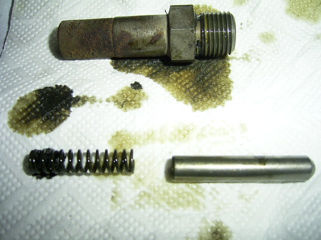

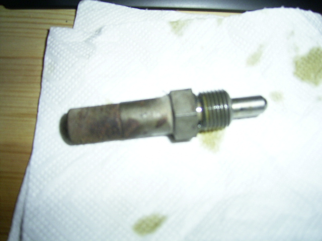

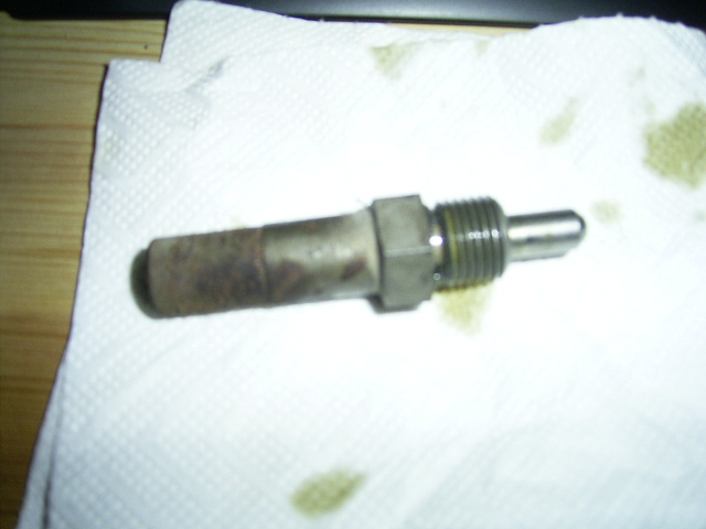

Lass den Deckel erstmal drauf, habe bei meinem Ersatzgetriebe nachgeschaut. In der langen Schraube befindet sich eine Feder und ein Stift, der in die Schaltwelle ein eine Rastnut eingreift. Ich denke, das Euch der Stift und eventuell auch die Feder, ohne das Ihr es gemerkt habt, rausgefallen ist. Liegt eventuell noch dort, wo Ihr gearbeitet habt. Eigentlich dürfte nichts in das Getriebe hineingefallen sein.
Dreh die lange Schraube Nr. 1 nochmal raus und schau nach ob Stift und Feder vorhanden sind.

schonmal sehr nett das du dir solche mühe machst,bei mir sieht schraube "1" genauso aus wie auf deinem bild, also der stift ist auf jeden fall noch da den kann man auch rausziehen habe jetzt keine feder gesehen aber wenn dann den stift weit reindrückt wird der wieder zurückgedrückt also ist die feder auch wohl ncoh drin und der stift war ja auch drin als ich die rausgeschraubt habe von daher kann die feder ja nciht wegsein schraubt man die schraube "1" ganz normal wieder rein oder muss man da was beachten? habe nämlcih gesehen das an dem stift eine "glatte" seite ist. woran solls dann liegen das war das einzigste bauteil was ich rausgeschraubt habe abgesehen von der torx schraube grübel
