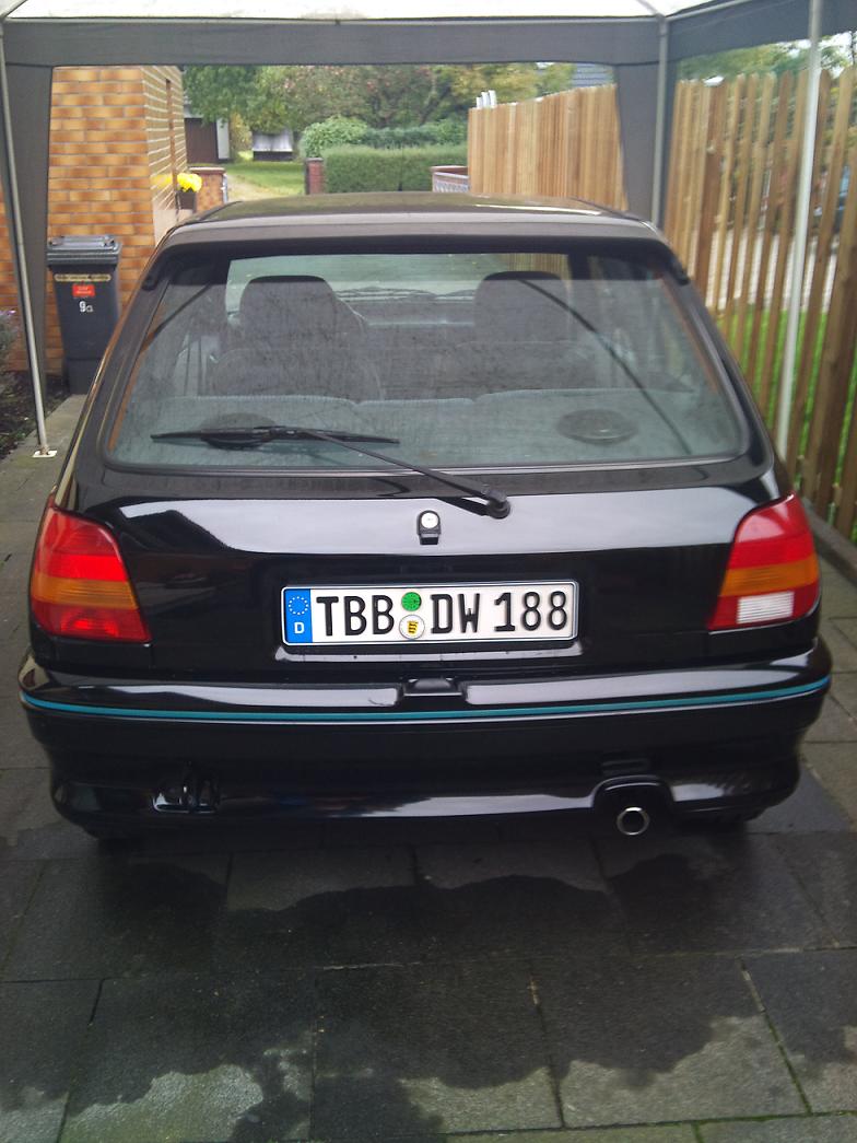

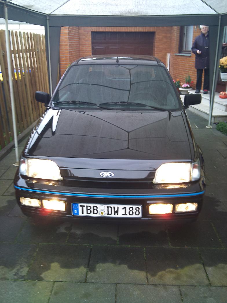

so - hoffe es klappt mit den Bildern zwinker
 Dateigröße:  103.22 KB
 Angeschaut:  966 mal
 Dateigröße:  104.34 KB
 Angeschaut:  948 mal
