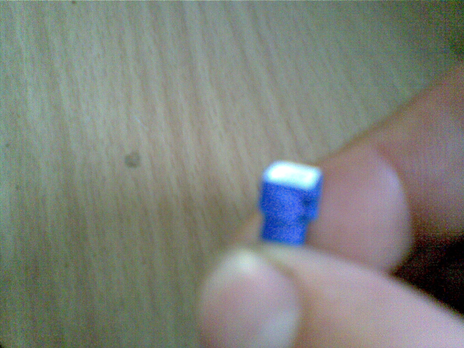

hey habe mir nun die teile gekauft sind die den richtig wo ist den da die led?,also einfach rausfummeln aus dem verschluss und diese einsetzten?
ich frage mich gerade echtob die mich verarscht haben,oder so oder ist das ne art neue led?

Ok hat sich erledigt es ist eine chip led und super hell schreibt mir gerade der versand

foerben @ 10.10.2012 15:38 hat folgendes geschrieben:
ok hat sich erledigt es ist eine chip led
