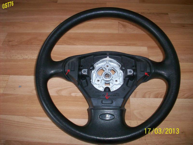

Bezugnehmend auf die Lenkradsuchanzeige von Scharly und meiner darin erwähnten Airbagaufnahmen, will ich hier mal die Unterschiede aufzeigen.
Sollte noch jemand andere Lenkräder in andere Ausführungen haben kann er die hier gern ergänzen.

Lenkrad Nr. 2 Aufnahme eckig m. Rastnasen Teile-Nr. 94FB 3600 AB D = 380 mm Fordpflaume auf untere Speiche stark eingeprägt |

Ist die Nabe eigentlich gleich? Passt ein 360mm auf die Lenknabe von einem 380mm Lenkrad? Ich habe jetzt ein 380mm verbaut mit Schriftzug unten in der mittleren Speiche. Passt der Schleifring vom Airbag?

| Zitat: | | Ist die Nabe eigentlich gleich? | Ja, Ist ja bei den Serienlenkrädern alles ein Teil, könntes sogar eins vom Escort nehmen.
| Zitat: | | Passt der Schleifring vom Airbag? | Passt.
