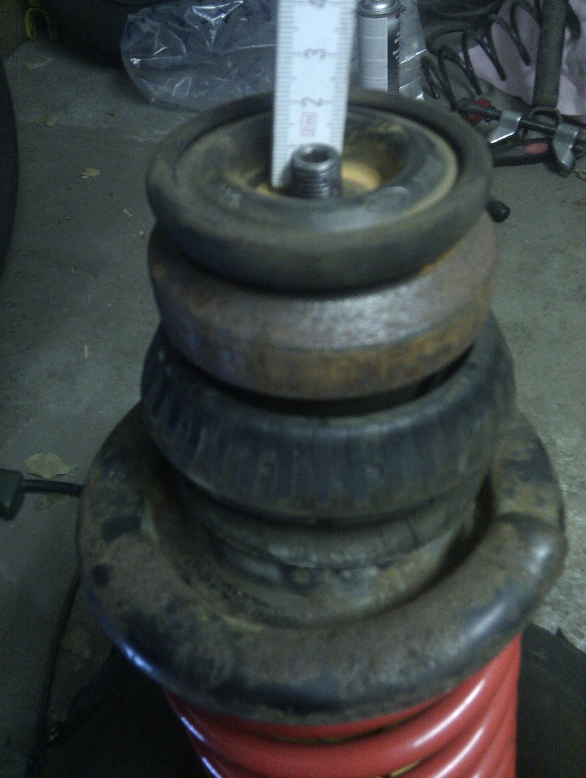

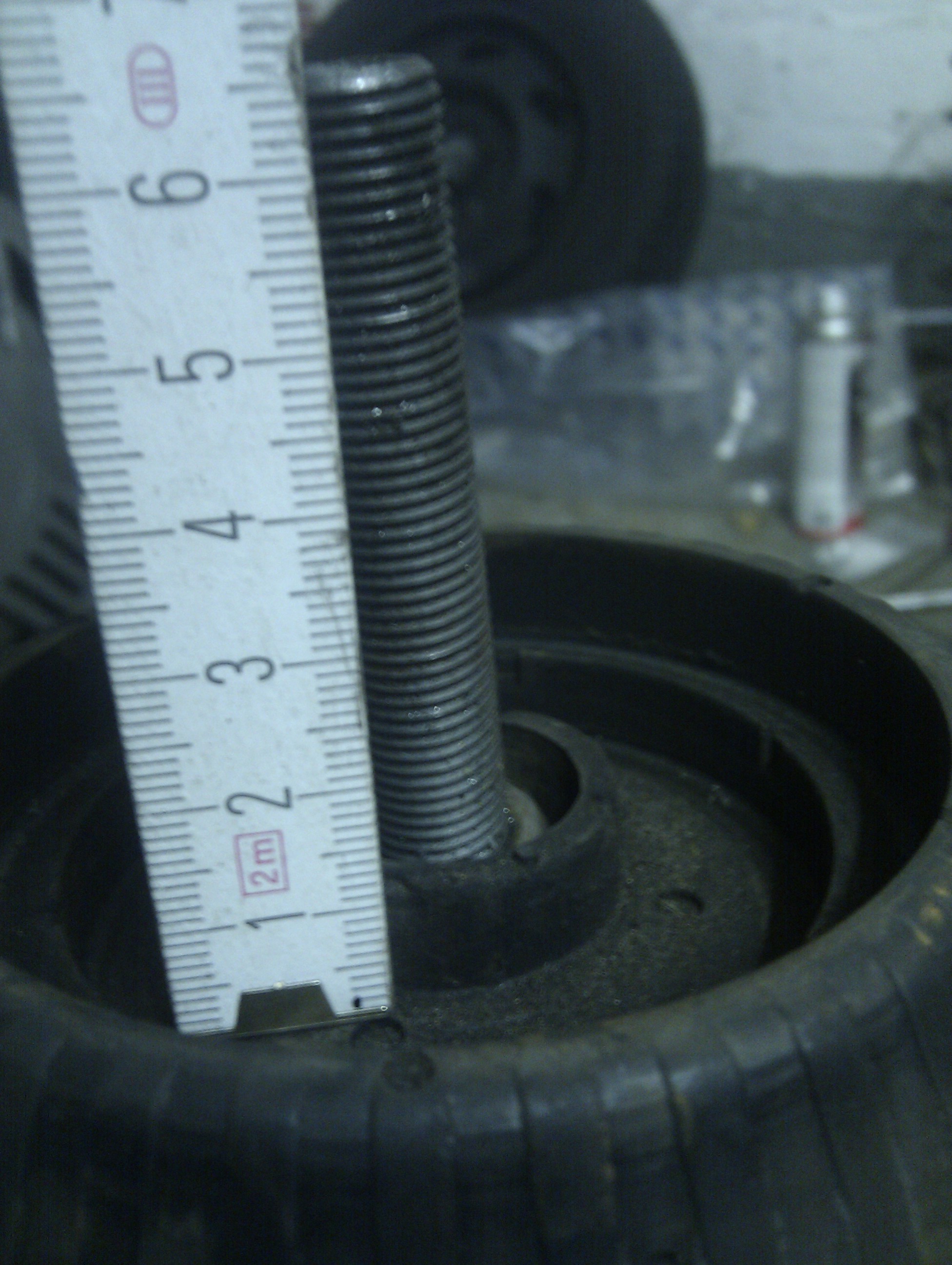

Das komplette Federbein, inkl. allen, was dazu gehört (außer die Karosserie), eigentlich sollte es doch Problemlos passen, aber nach dem Einbau steht es oben rund 2 cm ab und schlägt bei unebener Fahrbahn ständig auf (Im Bild ist etwas vertauscht, war sp

Das gespannte Federbein inkl. Domlager, Sicherungsmutter und Silentblock, so viel vom Stoßdämpfer habe ich noch übrig

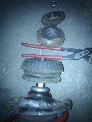

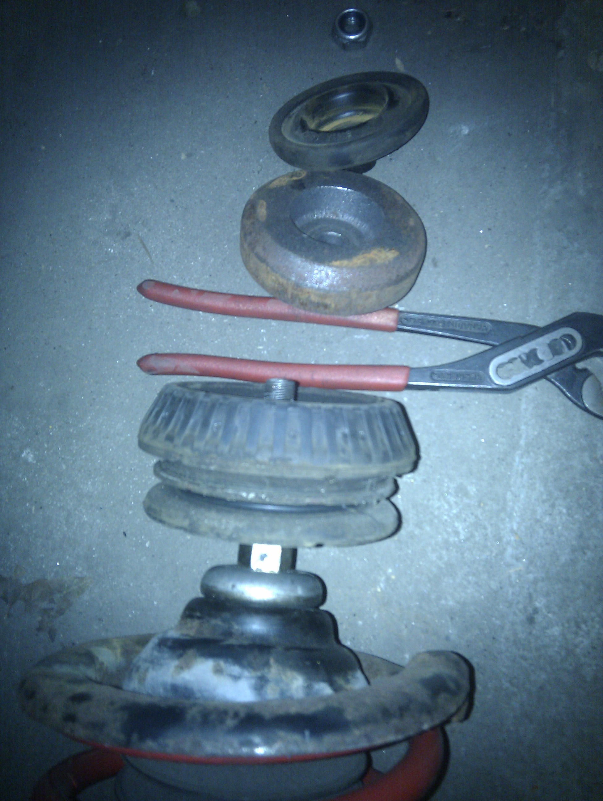

Da, wo die Zange liegt, ist die Dom-Durchführung, also richtig eingebaut war es auf jeden Fall (hätte mich auch stark gewundert) (OK, sehe ich jetzt gerade, der obere Abschluß gehört natürlich vertauscht :D)

Wieso soll das nicht gehen, z.B. Feder verkehrtherum eingesetzt. Ich würd stark behaupten, dass das geriffelte Gummi auf den Dom kommt. der unter Teil davon sieht so aus, als würder er durch das Loch im Dom kommen.

Muß mich mal verbessern, das geriffellt Teil sitzt richtig. Hab mal ein ein wenig gestöbert, da ist mir aufgefallen, das nur der flache Teller auf dem Dom zu sehen ist. Nun meine Frage an breaker, ist das braune (rostige) Teil aus Gummi oder Metall. Hat diese Teil auf beiden Seiten Vertiefungen?
Mich würde sich das wie folgt erklären: den geriffelte Gummi auf den Federderteller und Lager, dann das braune Teil mit der tieferen Vertiefung zu dem Gummi, das Ganze dann in den Dom geführt und von oben mit dem Teller verschraubt.
