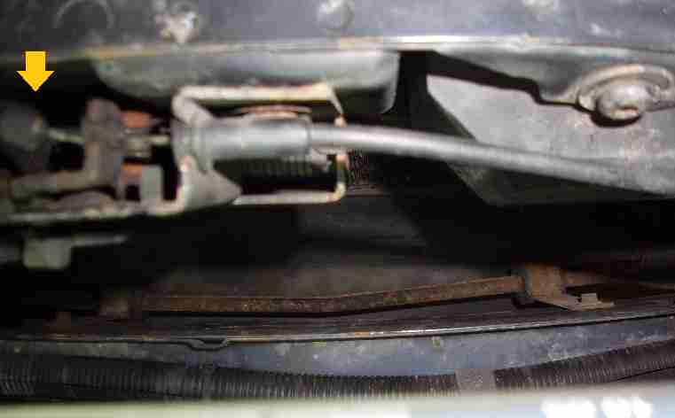

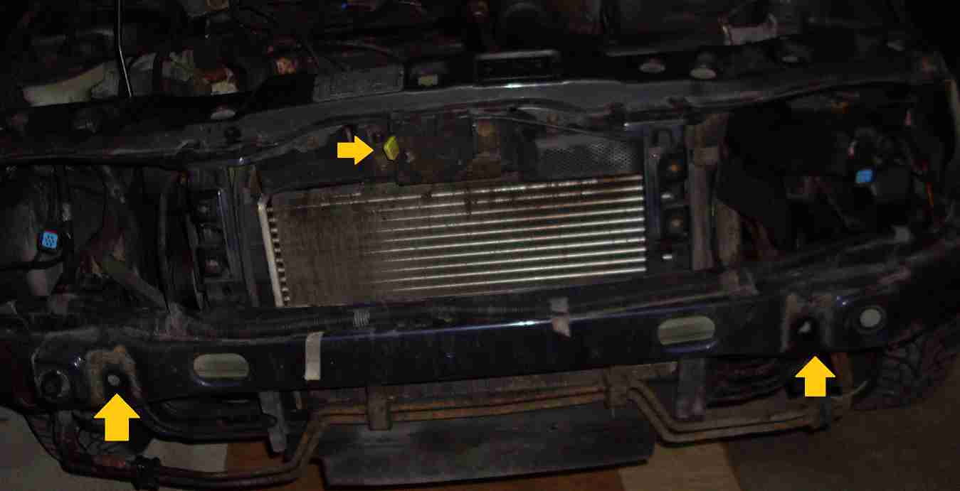

BeitragVerfasst am: 12.11.2013 22:10    Titel: Motorhaube Entriegelung Antworten mit Zitat
Es geht vermutlich um die Sicherheitsentriegelung unter der Motorhaube (die hat gelbes Plastikteil als Griff) ... also wenn man die Entriegelung im Fußraum betätigt, dann kann man mit dem "gelben Griff" die Motorhaube komplett entriegeln und öffnen.
Wenn ich mir den Fiesta von unten vorstelle wüßte ich keinen Weg wie man mit angebauter Stoßstange da hin kommen sollte ... eine Möglichkeit wäre vor dem Kühler wo auch die Servoleitungen verlaufen ... aber das geht m. E. nur mit abgenommener Stoßstange deren 2 Schrauben sind im Bild markiert.
